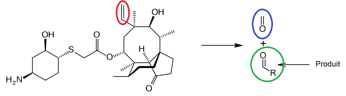

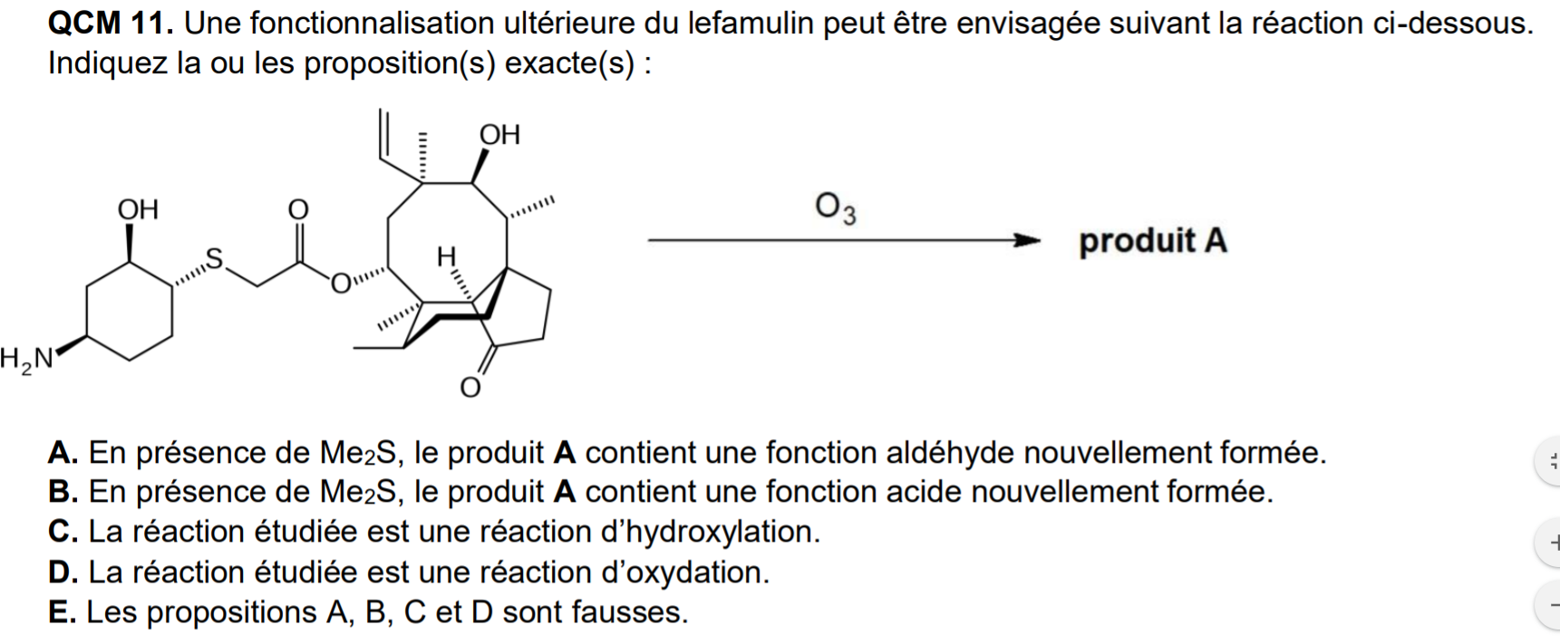

Malgré la correction du prof, je ne vois pas où dans la molécule il y a formation d'aldéhyde en présence de Me2S (item A).
Peux-tu m'entourer le groupement STP ? :coeur:

Help please : :) :

Hello Artemis!
L'alcène que je t'ai entouré en rouge va être clivé parce qu'on a ici une coupure oxydante. Comme elle est douce, on va avoir la formation d'aldéhydes.
Le carbone du haut dans l'alcène va donner le produit qui est entouré en bleu.
Le carbone du bas lui reste accroché au lefamulin, et donne ce que j'ai entouré en vert, avec une fonction aldéhyde nouvellement formée!
C'est plus clair? :highfive:
