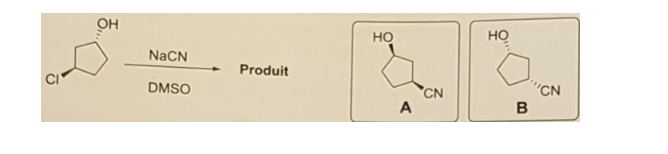

Messagepar Eren » 07 Déc 2020, 23:33
Salut je ne comprends pas pq on dit que dans une SN2 on obtient 1 produit et pas 2 comme dans une SN1 car je croyais qu'une SN2 était stéréospécifique (plusieurs produit dans des proportions différentes) et la SNA mélange en quantité égale donc les SN1 comme SN2 peuvent aboutir a 2 produits non ?
Merci :wink2:

Messagepar CyCloéXane » 10 Déc 2020, 20:26
Hello Eren
Attention : stéréospécifique signifie que l'on obtient qu'un seul produit à 100%!
A la différence de stéréosélectif qui signifie que l'on obtient deux produits dans des proportions différentes.
La SN2 est stéréospécifique : un seul produit obtenu
La SN1 aboutit à un mélange racémique : deux produits en proportions égales (elle n'est ni stéréosélective ni stéréospécifique).
C'est bon pour toi ? :highfive:
