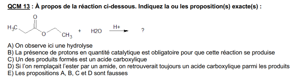

Alors j'avais une question concernant un QCM du premier DM représentatif fait l'an dernier.
L'item B est compté VRAI.
Je me demandais si le "obligatoire" rendait l'item vrai... pcq si on met du HO- on fait une saponification et au final on a une réaction d'hydrolyse qui mène au même produit, non ?
Je veux bien votre avis là-dessus :P
Merci !

Salut ! :)
Alors pour moi, il faudrait entendre ici que c'est la "quantité catalytique" qui est obligatoire et pas forcément la "présence de protons", puisque comme tu l'as très bien dit, on peut avoir une hydrolyse d'ester en milieu basique.
Cependant ici, on te montre très clairement que la réaction se déroule en milieu acide, le H+ doit directement te mettre la puce à l'oreille et tu ne dois plus te poser la question de ce qu'il peut se passer si on était en milieu basique.
Enfin, il faut bien distinguer 2 choses :
- hydrolyse d'un ester en milieu acide → acide carboxylique
- hydrolyse d'un ester en milieu basique → carboxylate
Ce ne sont pas tout à fait les mêmes produits...
C'est bon pour toi ?
Bon courage ! :angel:

C'est bon pour moi !
Merci pour tes explications :clap:
