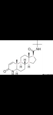

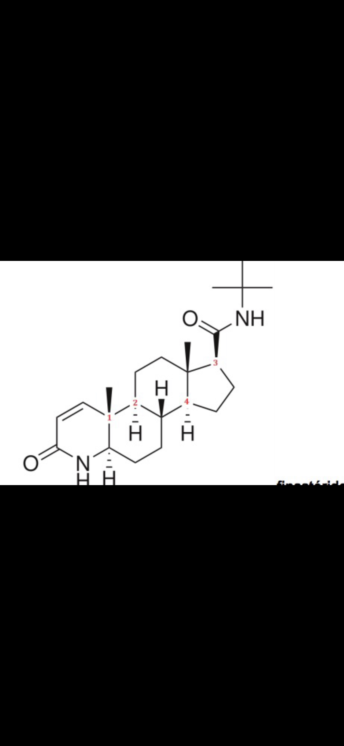

Dans le dm 5 représentatif on doit déterminer la configuration R/S du carbone 1 de cette molécule :
Seulement dans la correction il est écrit qu’au 2eme rang le C fictif ( à gauche) est relié à 0 carbones, pourquoi ?
Je pensais qu’étant donné qu’il y a une double liaison le C au 2eme rang était relié à 3 C et que donc on irait au 3 eme rang ( ce qui fait que la configuration est S puisqu’on rencontre un O).
Merci !

Alors déjà je ne pense pas que le prof fasse tomber ça au concours, aller au-delà d'un carbone fictif est très rare.
Alors oui je sais, c'est un DM représentatif mais là c'est juste mal tomber avec cette molécule... Donc voilà ne te prend pas trop la tête.
Je n'ai pas de réponse concrète à ta question : on ne compte pas les liaisons du C fictif, c'est une convention !
Je suis désolé de ne pas avoir plus de précisions, je pense que cela est totalement hors programme...
Pour ma part j'y vois un côté logique : la double liaison est plus forte qu'une liaison simple, il parait donc normal d'y accorder un peu plus d'importance en comptant un atome fictif. Cependant au-delà de cet atome fictif, il serait non approprié de compter des liaisons pour des atomes qui n'existent pas !
Quand bien même nous aurions fait cela dans ce QCM, nous n'aurions que 2 liaisons à gauche pour 3 à droite, et la configuration absolue resterait Rectus (je ne vois pas où tu vois tes 3 liaisons... :confused: ) !
Conclusion : pas de prise de tête pour ça, ce sera plus simple au concours !
C'est bon pour toi ?
