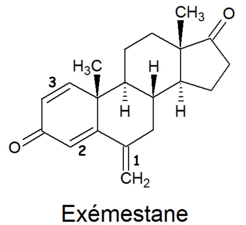

Coucou !!
Dans ce qcm, pour les doubles liaisons 2 et 3, je n'arrive pas à voir le fait que la liaison 3 soit di-substituées et non la liaison 2 ? La double liaison 2 est considérée comme tri-substituées ? Mais dans ce cas où elle est bien tri-substituée, la double liaison 1 l'est aussi donc cette "règle" comme quoi seules les liaisons di-substituées vont réagir s'applique uniquement dans le cas de la double liaison engagée dans un cycle ?
Merci d'avance <3

Je remets ici la molécule du QCM 11 :
:arrow: Dans la double liaison 1 :
On a un carbone qui est relié à deux hydrogènes (celui du bas) et un carbone relié à deux groupements alkyl (celui du haut) -> au total deux alkyls donc la liaison est DI-substituée
:arrow: Dans la double liaison 2 :
Le carbone le plus à gauche est relié à un alkyl et un hydrogène, celui le plus à droite est relié à deux alkyls -> au total trois alkyls donc la liaison est TRI-substituée
:arrow: Dans la double liaison 3 :
Le carbone le plus à droite est relié à un alkyl et un hydrogène, celui à gauche est relié à un alkyl et un hydrogène -> au total deux alkyls donc la double liaison est DI-substituée
A pression atmosphérique seules les liaisons DI-substituées réagissent donc ce sera la 1 et la 3, alors qu'à 5-6 atm on a aussi les liaisons TRI-substituées qui réagissent, donc ce sera les liaisons 1, 2 et 3 !
C'est bon pour toi ? :soldier:

Aah d’accord ! C’est tout bon merci beaucoup <3
