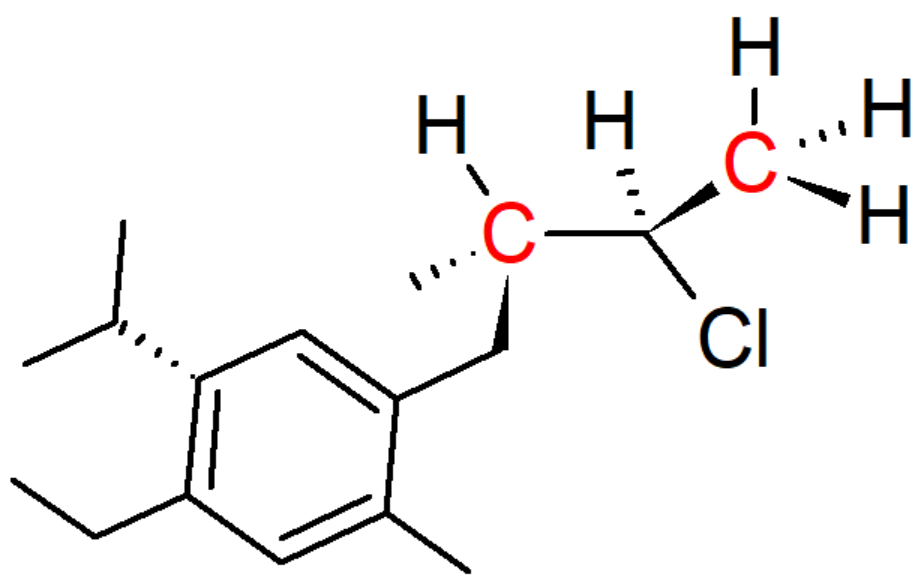

Salut, merci pour ce tut !
je comprends pas cet item, il me semblait que la SN2 attaquait forcément en anti non ?

Hello Alex!
Alors attention, ce n'est pas une SN2 mais une E2 :wink:
Mais en effet, on doit bien arracher le H en anti (c'est une contrainte des réactions d'ordre 2), mais on a bien 2 carbones où le H peut être arraché en anti (les deux qui sont représentés en rouge sur la photo ci-dessous)
Du coup on peut obtenir deux produits.
C'est good? :highfive:

Aaaaaah tout est plus clair merci !!
