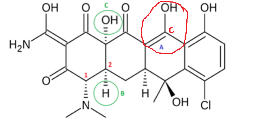

Salut!
Petite question pour être sûre,
Dans le cas où un -OH lié à un C qui lui-même est lié par une double liaison et une autre liaison.
Cet alcool est-il tertiaire ou secondaire étant donné qu'il y a une double liaison? :question:

Messagepar Kirby » 03 Nov 2020, 22:53
Hello!
Il me semble que c'est un "alcool" tertiaire (double liaison on compte double) ;)
J'ai une question sur ca aussi, c'est quoi comme fonction ? un aldéhyde ? Pcq justement la c'est pas un alcool..?

Messagepar Artemis » 03 Nov 2020, 23:12
Hey Kirby!
Je pensais que la double liaison comptait double pour la règle du CIP pour déterminer si un C est R ou S.
En revanche, je ne sais pas du tout ce qu'il en est pour la classe de l'alcool :sweat:
Par contre, pour moi c'est bien une fonction alcool -OH.
Aldéhyde et cétone c'est C=O.

Messagepar larabose » 03 Nov 2020, 23:16
salut
moi j'ai pas compris pourquoi il y a que 2 deux fonctions alcool tertiaire parce que moi j'en voit 4 :question:

Messagepar CyCloéXane » 03 Nov 2020, 23:24
:soldier: Heyy Artemis, Kirby & larabose :soldier:
Alors non, cet alcool est secondaire, car il est relié à un carbone lié à deux autres carbones ! La double liaison compte double seulement dans la règle de CIP pour faire la configuration R/S, mais pour savoir la classe de l'alcool il faut regarder le nombre de carbones et non le nombre de liaisons !
Ensuite pour répondre à la question de Kirby : c'est une fonction "énol" en réalité car on a un alcool + double liaison, mais bon ce n'est pas une question que le prof poserait je pense, en tout cas ce n'est ni un aldéhyde ni une cétone !
C'est bon pour vous ? :highfive:

Messagepar Kirby » 03 Nov 2020, 23:36
C'est bon pour moi! (j'avais tout faux :sweat: )
Merci pour ton aide CyCloéXane! <3

Messagepar Artemis » 03 Nov 2020, 23:43
J'ai bien compris et merci beaucoup!
Par contre, étant donné qu'on a aucun exemple là-dessus en cours, est ce que c'est possible de demander au professeur s'il te plaît... ?

Messagepar CyCloéXane » 03 Nov 2020, 23:55
De rien :soldier:
Et Artemis : Aucun exemple sur quoi ?
:arrow: Pour la question sur la classe du carbone avec une double liaison, je l'ai déjà fait tomber en tutorat ou en DM au moins une fois ! Il me semble que le professeur ne l'a jamais fait tomber au concours mais la définition de la classe d'un carbone est à savoir, donc impossible de te tromper si tu connais la définition hihi :angel:
:arrow: Et pour la question sur la fonction "énol" : une fois j'avais fait un item du type "la molécule possède 3 fonctions alcool", mais l'une d'entre elles était une fonction énol donc le prof m'avait dit que "si l'on veut être strict, c'est faux".
A mon avis il ne fera pas de pièges sur ça dans le premier QCM d'orga. A la limite il peut piéger sur ça dans un QCM sur les carbonyles car on en parle dans le cours sur les carbonyles, mais pas dans un QCM de ce type.
Mais tu veux que je lui demande quand même si la fonction énol est à connaître ? Et s'il peut faire le piège avec alcool/énol?
Dis moi :highfive:

Messagepar Artemis » 04 Nov 2020, 00:07
Mercii de me répondre aussi vite !! :in-love:
Au départ c'était plutôt pour la classe du carbone dans le cas de la liaison double mais j'espère vraiment que c'est le cas car je ne trouve aucun exemple dans le cours du prof sur la classe du carbone, ni sur youtube, ni sur wikipedia, ni sur le net. D'où le fait que je sois un peu inquiète...
Ca existe peut être mais je voudrais une petite confirmation STP :coeur: car je n'ai aucune autre source qui peut me le confirmer ...
Et pour le énol, je pense pas non plus que ce soit le genre d'Azoulay, surtout que s'il a remarqué qu'il peut y avoir une ambiguïté dessus, alors ça ne tombera probablement pas...

Messagepar CyCloéXane » 04 Nov 2020, 00:32
Je pose la question pour la classe du carbone ! Stay tuned :highfive:
