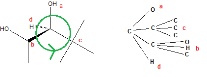

Messagepar Ségo » 12 Aoû 2011, 10:00
Quelqu'un pourrait m'expliquer la troisième et la quatrième règle de CIP ? je suis un peu perdue là ...

Bonjour,
Alors la règle 3 du CIP :
" En cas de bifurcation à partir d'un centre stéréochimique, on choisit le chemin prioritaire correspondant à l'atome prioritaire des 2 séries."
Exemple:
La tu as une bifurcation, un C relié à 3 CH3, et un C relié à un O/CH3/H.
En fait tu peux te passer de la règle numéro 3 qui n'est qu'une application de la règle 2 sur les chaines carbonées.

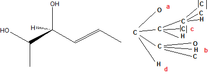

La règle 4:
"En cas de liaison multiple, on considère que l'atome fait autant de liaisons simples avec l'atome correspondant."
Exemple:
Les C entre 2 barres sont les répliques = liaisons fantomes, on ne va pas voir le rang suivant puisque cela correspondrait à un retour en arrière, tu ne vas au rang suivant que sur l'une des liaisons simples (au choix, c'est une histoire de recouvrement orbitalaire mais oublies c'est pas important pour vous :mrgreen: ).
