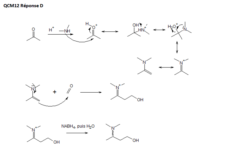

Bonjour bonjour, j'ai un petit pb pr le QCM 12 du concours de l'an passé, CH3 \ // CH2
la première etape me parait évidente mais pour la seconde je vois pas trop comment vont réagir le produit formé N ~ C et C=O..
CH3 / \ CH3
En espérant que la formule soit à peu près claire..

oula ma molécule est illisible, je vais tenter de la refaire..
. .CH3
.N ~C. .+ H2C=O
. .CH2

Messagepar Buddy » 21 Oct 2011, 16:16
j'arrive pas a voir de quelle molécule il s'agit, pourrais-tu insérer une image paint pour que je puisse te répondre.
Merci

Messagepar max.l » 22 Oct 2011, 10:25
Ouais ca va etre dur parce que paint j'ai pas ;) mais peut importe la molécule (que tu peux avoir en prenant ton concours de l'an dernier QCM12 deuxième étape de la transformation) , je voudrai juste savoir comment réagit une double liaison C=C avec un H2C=O.. Intuitivement je dirais C-C-C-O(-) mais j'en suis pas sur donc..

Messagepar Buddy » 22 Oct 2011, 10:56
Bonjour,
Alors voilà
(Sur la correction j'ai pas mis l'intermédiaire C-C-C-O- parce qu'avec l'eau tu protones cash)
Voilou :D
ps: ce n'est pas le sujet de mon concours, j'en ai juste fait la correction l'an dernier
