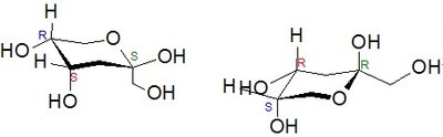

Messagepar Mariiiine » 27 Oct 2011, 10:36
Bonjour !
Je poste pour des informations svp ! ;) .
En ce qui concerne le qcm 9, en particulier l'item A, j'ai changé la représentation des molécules, pr pouvoir déterminer la configuration de mes carbones asymétriques, à savoir s'ils sont R ou S, mais ptit pB : je les trouve tous les deux S (alors qu'il faudrait en trouver un R et un autre S)
Quelqu'un pourrait me détailler pour chacun des carbones asymétriques le raisonnement? Et si possible me montrer la "gueule" qu'a vos deux molécules (a et b) , après changement de représentation ?
En vous remerciant !

Messagepar WatiGG » 27 Oct 2011, 12:16
Dans ce cas précis de représentation de la molécule, la détermination du sens de rotation est plus simple que dans la représentation de CRAM.
Tu es déjà placé dans le sens C* -> d pour le carbone "en face" de toi (celui où les ramifications se dirigent le plus au centre)
Pour l'autre (éloigné), tu es dans le sens d -> C* .
Il te suffit donc de faire les priorités CIP et de trouver le sens pour te retrouver avec la configuration du carbone "en face".
Pour le cabrone "éloigné", comme tu es dans le sens d -> C*, tu trouve l'inverse de l'ordre que tu fais à priori.
Dans cet exercice, dans la molécule a) :
— Le carbone "en face" n'est pas asymétrique.
— Le carbone "éloigné" est "R" (N>C>H) à priori. Mais comme on est dans l'axe d -> C*, on peut inverser ce sens et se retrouver avec S.
dans la molécule b)
— Le carbone "en face" est R (N>C>H).
— Le carbone "éloigné" n'est pas asymétrique.
J'espère que c'était pas trop flou!

Messagepar Buddy » 27 Oct 2011, 14:15
Bonjour
Alors
Sans titre1.jpg (6.7 Kio) Vu 353 fois
Peut être qu'en passant en Cram c'est plus simple
Sinon l'explication de Wati est niquel c'est juste pour imager :D

Messagepar Mariiiine » 28 Oct 2011, 08:44
Merci Buddy pour la représentation de Cram !
WatiGG Merci pour toute ton explication , c'est niquuuel , cependant j'ai une incertitude sur un point :
Qu'est ce que t'appelle le sens C* --> d ?
Oui oui je sais que C* c'est le carbone asymétrique et que d c'est , ici, H, mais j'arrive pas à visualiser ton "C*--> d" ou "d--> C*"
Merci beaucouuupp !!

Messagepar Buddy » 28 Oct 2011, 10:36
Bonjour,
Alors C*-->d c'est quand tu regardes dans l'axe C-d c'est à dire C devant le H, de manière à ce que H soit en arrière.
d--> C* c'est quand d est devant C* donc en avant, donc le sens de rotation est inversé.
Voilou :D

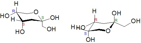

Messagepar Chob » 29 Oct 2011, 18:10
Je me permets de rajouter une question concernant le meme QCM , mais pour l'item D . Je n'arrive pas à trouver que les deux chaises sont énantiomeres . C'est possible d'avoir un dessin ? Ou juste les configurations des Carbones ?

Messagepar Buddy » 30 Oct 2011, 19:37
Bonsoir,
Voilà les cycles avec les config

Messagepar Chob » 01 Nov 2011, 11:33
Super merci beaucoup !
Je ferais tourner mon doigt au dessus de ma feuille plus tard xD Si j'y arrive pas je reviendrais hahaaa en tout cas merciii !
