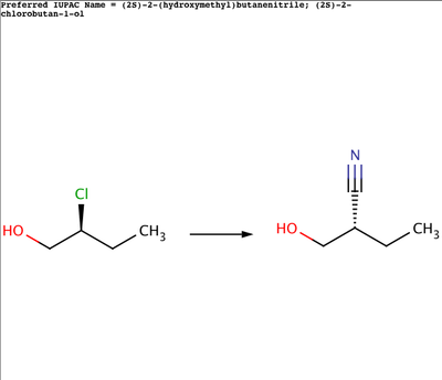

Bonjour,
J'ai une petite question sur le qcm 16 car la correction nous dit qu'on forme du (S) 2-ethyl ....
Mais ca ne serai pas plutot du (S) 2 hydroxymethylbutanitrile ?

Salut, même raisonnement, en prenant l'hydrure parent le plus long on se retrouve bien avec du butane et non du propane, et nitrile fonction prioritaire. Donc A et C sont faux ! (on peut voir en haut en tout petit la nomenclature automatique du logiciel).

Messagepar Mika » 04 Déc 2011, 10:48
Ah tu me rassure lol
Tu utilise quel logiciel ?

Messagepar WatiGG » 04 Déc 2011, 10:49
Le logiciel c'est MarvinSketch

Messagepar ♠LX♠ » 04 Déc 2011, 11:09
Ah oui je suis désolé, j'ai pas le sujet sous la main (juste dans la tête^^) est-ce que ca modifie la correction ou pas ?

Messagepar WatiGG » 04 Déc 2011, 11:16
Non la correction est toujours E ! No worries 8)
