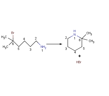

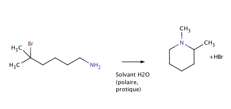

Pour les SN intramoléculaires… Là aussi c'est "un peu vache" d'en mettre au beau milieu d'une chaîne réactionnelle, s'il y en à ça sera soit fort explicite soit en fin de chaîne (genre tu as un produit final, et là tu te demande si ce produit final peut pas prendre une autre forme par SN intramoléculaire).
L'exemple typique de SN2 intramoléculaire, c'est quand tu as un alcool et un halogène sur une même molécule, et que tu fais simplement un ajout de base forte non nucléophile (tBuO- ou H- ). Ca va activer l'alcool en alcoolate, et ce dernier très nucléophile va pouvoir attaquer le carbone électrophile de l'halogène, qui est de toute façon un bon groupe partant. Evidemment il faut que le cycle formé soit stable, sinon aucun intérêt !
Pour les SN1, c'est aussi fort possible qu'il y en ait. Voilà un exemple… (j'espère qu'il est bon, de bon matin comme ça là…)

Messagepar ♣WAJDI♣ » 13 Déc 2011, 21:00
alors je ne sais pas si je dis n'importe quoi mais j'ai du mal à comprendre l'exemple de WatiGG :mrgreen:
Alors voilà ce que je propose, une explication serait la bienvenue ? :)
ps : la numérotation proposée n'est pas nécessairement celle de la nomenclature, elle est là uniquement pour ne pas se tromper dans les substituants. :D

Messagepar WatiGG » 13 Déc 2011, 22:21
+1 trivisteamis, mon exemple est pas bon ! Le tien est bien juste par contre :D !!

Messagepar ♣WAJDI♣ » 13 Déc 2011, 22:48
WatiGG a écrit:+1 trivisteamis, mon exemple est pas bon ! Le tien est bien juste par contre :D !!
J'avoue que faire de l'orga de bon matin c'est pas tiptop ... si LX ou Buddy passaient par là, je vais me faire éclater je le sens ! :mrgreen:
En tout cas tu as très bien expliqué et c'est l'essentiel, allez @+ :D
