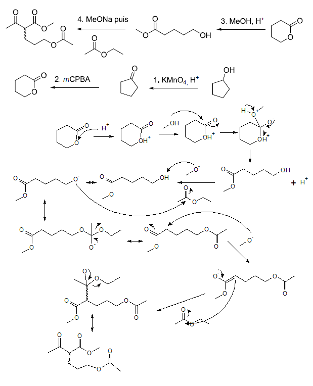

Bon la correction du qcm 25 de la page 156 me dérange, je n'arrive pas à tomber sur la molécule de départ en partant du 1-hydroxy-pentanoate de méthyle + MeONa / ethanoate d'éthyle, je ne tombe vraiment pas sur cette molécule :roll: , si quelqu'un peut m'expliquer ? Merci d'avance :)

Bonne année, je te souhaite de perfecter en orga déjà :D
Et là on se dit heureusement les rétrosynthèses ne sont plus au programme X)

Ah ouais lol j'ai zappé la première étape avec MeO- sur l'alcool, Merci 1000 fois Buddy ! Bonne année ! Merci à toi et à LX pour votre aide tout au long de l'année ! :D
