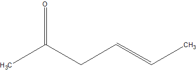

Moi j'ai une question au sujet du qcm 2, première étape avec H+/chauffage, je ne comprends pas pourquoi on forme l'alcène à gauche et non pas à droite, car du coup on tombe sur un système malonique qui est vachement instable ?

En ce qui concerne l'alcène, effectivement j'ai pas fait gaff de mettre le E, mais on créait bien le plus stable.
Pour le malonique, je sais pas trop, la tête pensante de bioch de la promo me dit que c'est pas ca un système malonique, je vais tenter de me renseigner mais je pense que la règle de base l'emporte quoi qu'il arrive :)

Messagepar ♣WAJDI♣ » 05 Déc 2011, 09:37
Salut LX,
Merci pour ta réponse mais il me semble qu'un systeme malonique c'est pi-sigma-sigma-pi ... On est pile dans ce cas. Tiens moi au courant dès que t'as la réponse. Merci :D

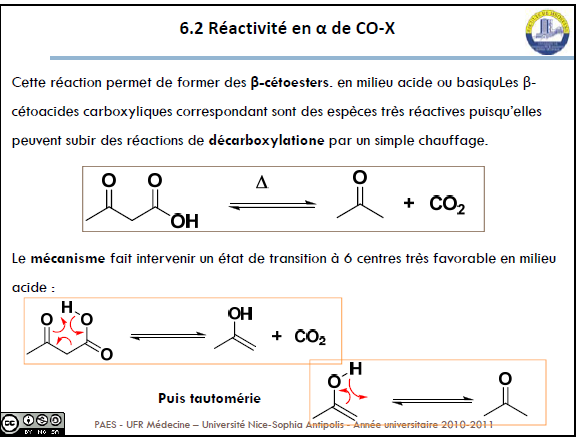

Un système malonique c'est pi-sigma-sigma-pi MAIS avec 2 carbonyles, les 2 liaisons pi sont des C=O. Tu le retrouve dans le malonate, l'acide malonique, le diester correspondant etc etc.
C'est notamment ce qui permet la décarboxylation d'un béta-cétoacide du fait de l'instabilité de ce système.

Messagepar ♣WAJDI♣ » 05 Déc 2011, 18:23
Salut Buddy,
merci pour ta réponse mais moi je parlais du produit obtenu directement après la première réaction (pas celui qui vient après) : donc en fait on a (carbonyle)---(alcène).

Messagepar Buddy » 05 Déc 2011, 18:30
Re trivisteamis
Oui, j'avais bien compris que c'était cette molécule, mais justement ce n'est pas un système malonique car un système malonique ces O=C-C-C=O.
Là la présence de ta double liaison C=C, même si la succession pi-sigma-sigma-pi est présente, ne correspond pas à un système malonique

Messagepar Buddy » 05 Déc 2011, 18:45
Alors comment je pourrais expliquer ça :mrgreen:
Pas dans ce cas là, tu suis la règle de Zaytsev donc tu formes le plus substitué qui sera le plus stable.
Sinon pour ce qui est de la stabilité de
pi-sigma-sigma-pi
par rapport à pi-sigma-sigma-sigma-pi, ce n'est pas favorable cette forme, mais la j'en suis pa s sur c'est pointu comme question^^
En fait je me dis que si jamais je suis en milieu basique
pi-sigma-sigma-pi je déprotone le carbone du milieu est j'ai une magnifique conjugaison très réactive que je n'aurais pas sur la succession pi-sigma-sigma-sigma-pi.
Du coup pour moi le deuxième est moins favorable. Mais ce n'est que mon raisonnement, je me renseigne et je repasse plus tard, C'EST UNE COLLE :lol:

Messagepar Buddy » 12 Déc 2011, 09:15
Re-bonjour,
Alors
Olivier Thomas a écrit:Il n'y a aucune différence de stabilité entre les 2 formes. C'est HP
Voilou :D
