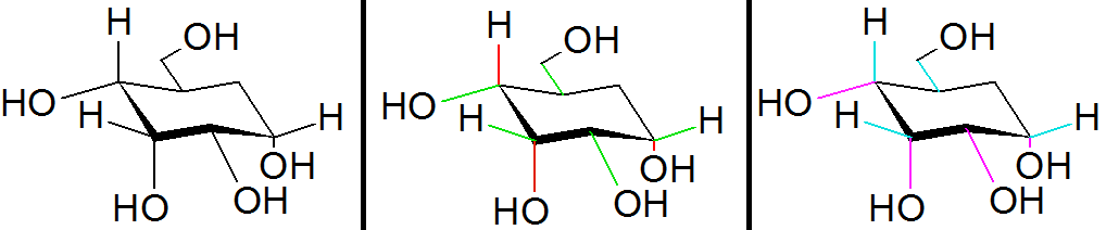

2)Ensuite, pour les cyclohexanes substitués, quand on veut savoir si ils sont du même coté, il faut qu'ils soient :
-soit les 2 en position axiale vers le haut
-soit les 2 en position axiale vers le bas
-soit 1 en position axiale et l'autre en position équatoriale ??
Ainsi la position equatoriale aurait un role neutre pour la determination de si ils sont du même coté ?
:arrow: Aors ça c'est un peu plus compliqué à expliquer c'est pas tout à fait ça.
Sur la figure 2, les liaisons Rouges sont les liaisons axiales, les liaisons vertes sont les liaisons équatoriales.
Sur la figure 3, les liaisons bleues sont du même coté (vers le haut), les liaisons roses sont de l'autre coté (vers le bas)
Donc si tu regardes bien, sont du même coté, les liaisons axiales des carbones images sur les parallèles et les liaisons axiale et équatoriale de 2 carbones cote à cote.
Tu as une altérnance axiale-équatoriale-axiale etc etc du même coté du plan du cycle.
