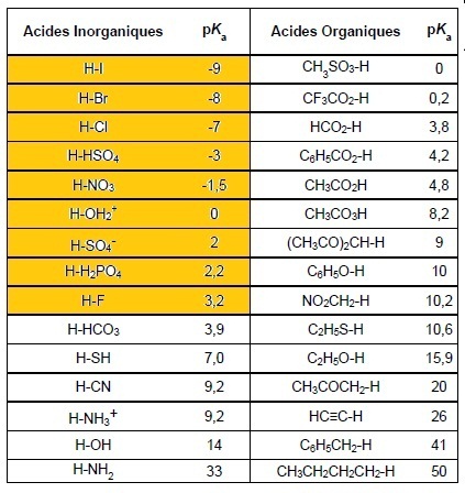

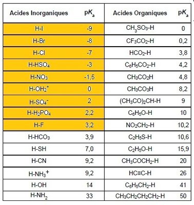

Messagepar Buddy » 04 Sep 2011, 18:59
Si c'est pas tout à fait ce que j'ai dit,
:arrow: Tant que ton acide fort a un pKa très faible, tu peux avoir une protonation de l'alcool, même si ça dépend aussi du pKa de l'alcool.
avec H2SO4 (pKa= -4) tu auras toujours une protonation
avec H3PO4 a un pKa supérieur a 0 (vers 2) dans le cas où ton alcool aurait un pKa de 3 ou 4 meme 5 (c'est un exemple, de tête j'ai aucun alcool dans ces pKa là) tu n'aurais pas forcément une protonation.
Et un autre truc, la différence des 2 pKa ne doit pas plutôt être supérieure à 2 ??
:arrow: Mr O. Thomas disait l'an dernier supérieur à 3 ou 4, c'est pour simplifier qu'il dit ça... C'est vrai que dans certains cas si la différence est à 2 la réaction se passe mais sinon les étudiants se plaindraient en disant "oui mais vous aviez dit que........"
DONC pour simplifier différence supérieure à 3(ou 4) réaction déplacée.
Tous les acides en orange protoneront toujours les alcools
Voilou
