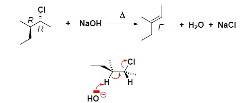

Pour que la réaction est lieu, il faut absolument que le proton (qui va être attaqué par la base forte) soit en ANTI du nucléofuge.
Comme l'attaque de H et le départ du nucléofuge ne se font qu'en une seule et même étape, on va se retrouver avec une stéréoselectivité de l'alcène formé.
Ensuite, en fonction de la configuration de l'alcane qui est substrat R/R ou R/S (par exemple d'autres combinaisons sont possible) on ne va pas obtenir le même alcène (Z/E), c'est la stéréospécificité.

Voilà tu tournes ta molécule de manière a ce que H et le nucléofuge soit dans le plan et en anti et tu verras si l'alcène formé est Z ou E pour une E2.
Cette technique est la plus sûre, après tu peux directement la deviner selon l'ordre des substituants des 2 carbones concernés mais c'est plus risqué de dire si j'ai R/R ça donne E et R/S ça donne Z. après c'est à toi de voir =)
