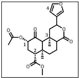

Salut chers Tuteurs ! :)
Juste un petit problème dans le QCM 13 du CCB. Je comprends pas comment on fait pour trouver la configuration absolue du carbone n°3. En fait j'arrive pas à "départager" les C à droite et à gauche du C* parce qu'ils sont rattachés au mêmes atomes. :/
Merci d'avance ! :D

Salut!! J'ai le meme probleme que Xoco mais avec le carbone 2. Je comprends pas pourquoi il est de configuration R:s
Merci d'avance:) Bonne journee !:)

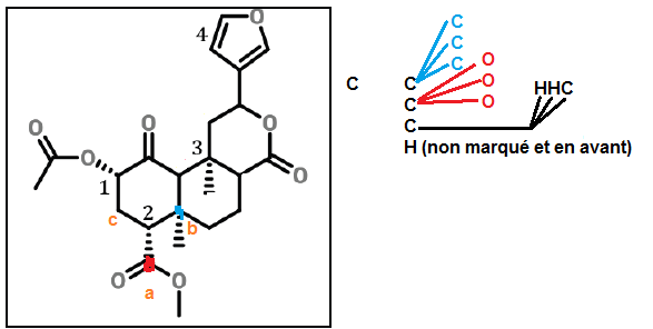

Alors d'abord la molécule
Sans titre1.png (12.75 Kio) Vu 442 fois

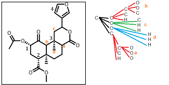

:arrow: Il faut regarder chaque rang, n'hésitez pas au début à faire l'arbre de manière à ne pas vous tromper, les substituants sont différents sur tous les carbones.
:arrow: Pour le carbone 2 H est en avant donc tu dois inverser le sens de rotation de a - b - c, a-b-c tourne dans le sens S mais H est en avant tu inverses et la configuration du carbone 2 est donc R.

Merci c'est super ! Il me reste un détail, si un carbone est lié à genre 3C et un H, et l'autre est lié à 2C 2H, cela suffit à dire que le premier est avant l'autre ?

Normalement tu ne dois prendre en compte que les 3 liaisons de rang supérieur donc si un C lie 2H et 1C et un autre 2C et 1H, cela suffit pour le dire prioritaire.

Ah d'accord .. mais ... ça me perturbe, je croyais que seul le Z comptait pour savoir qui est prioritaire et qu'il n'y avait pas d'addition : ici, qu'on ait 1C et 2H ou 2C et 1H, vu qu'il n'y a pas d'additivité, on a Z=1 et Z=6 dans les deux cas ... et pourtant c'est celui avec 2C qui l'emporte, donc en fait on prend en compte non pas l'additivité mais le nombre d'atomes au plus gros Z liés à l'atome d'avant c'est ça ?

C'est bien le numéro atomique qui compte, il n'y a pas d'addition.
Cependant tes liaisons ne sont pas identiques sur les 2 carbones, pour cela il faut procéder par comparaison.
Si j'ai un C qui lie CHH et un autre qui lie CCH
:arrow: C Z=6 sur l'un C Z=6 sur l'autre je peux pas départager
:arrow: H Z= 1 sur l'un et H Z=1 sur l'autre, je peux pas les départager
:arrow: H Z=1 sur l'un et C Z= 6 sur l'autre, 6>1 donc le deuxième carbone est prioritaire.
On ne va au rang suivant que si les 3 liaisons de même rang de 2 carbones sont identiques.

toujours dans le qcm 13, j'ai pas bien compris l histoire des configuration relative, dans cette molécule coment sait on que le la configuration 4 est Z ?
merci par avance

Bonjour,
La double liaison 4 a pour configuration Z car:
:arrow: Carbone du haut O>H donc O est (a) et H est (b).
:arrow: Carbone du bas C>H donc C est (a) et H (b).
:arrow: C et O (groupements prioritaires des 2 carbones de la double liaison) sont du même coté du plan de la double liaison donc la configuration relative est Z.
Voilà j'espère que c'est plus clair :D
