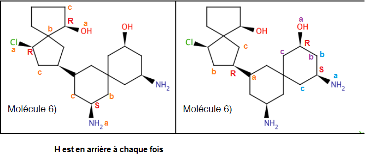

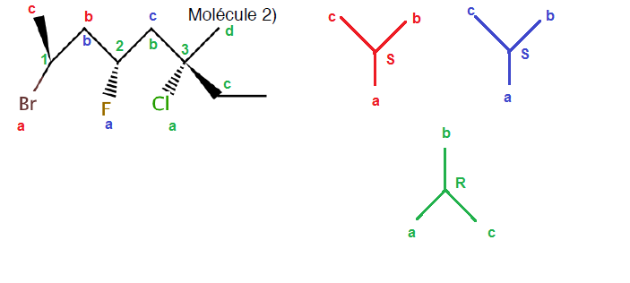

J'ai un gros soucis! Dans la molécule 2 on a inversé la config R en S parce que le H est en avant!
Cependant dans la 6, il me semble qu'il est en arrière( je me trompe surement mais jvoudrais qu'on m'explique) et on inverse!

Celle tout en bas ou on change la liaison vers l'avant pour la mettre vers l'arrière( avec des tirets) là ou S devient R

Alors pour la molécule 6:
Je t'ai classer les substituants à chaque fois, au début pensez à faire l'arbre comme à la tut rentrée ou comme dans le cours c'est important!!!
Si 2 atomes d'un meme rang sont identiques et que vous ne pouvez pas départager les 4 substituants vous allez au rang 2 voir les numéros atomiques des atomes liés aux atomes identiques de rang 1.
Pour la molécule 2:
Pour le carbone 1 H est en arrière tu tournes dans le sens abc donc S.
Pour le carbone 2 H est en avant tu tournes abc dans le sens R et tu inverses donc S.
Pour le carbone 3 l'élément minoritaire est CH3 (d) qui est dans le plan, tu peux soit tourner la molécule de manière à le mettre en arriere soit te placer dans l'axe C-d (comme j'ai fait pour les 3 carbones et tu trouves R.

Messagepar wiixel » 14 Sep 2011, 20:38
Ok parce qu'il me semble qu'en cours on nous a dit de changer la config lorsque que le H etait en arrière( représenté avec des tirets sur la representation de cram) et j'ai l'impression qu'on l'applique pas comme ça dans ces exos là, merci d'avance pour vos explications ^^

Messagepar Buddy » 14 Sep 2011, 21:08
C'est quand H est en avant qu'on inverse la configuration
CAR tu es "censé" voir la rotation des substituants a-b-c en plaçant ton regard dans l'axe de la liaison C-d.
Donc si d est devant tu es dans l'axe H-C donc l'inverse de C-H du coup le sens est inversé.
Exemple tout bête, tu tournes avec ton index dans le sens R en pointant ton index vers l'avant. Tu continues à tourner dans le meme sens en dirigeant ta main vers toi de manière à ce que ton index pointe ton regard et ça tournera dans le sens S. Dit-toi que le bout de ton index et ton"d".
