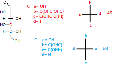

Dans un QCM des années passées (l'année n'est pas marqué, désolé), on nous demande les configurations absolues des atomes de carbone asymétriques du D-Idose.
La réponse normalement est : 2S, 3R, 4S, 5R.
Malheureusement je trouve 2S, 3R, 4R, 5S.
Voici en image la représentation du D-Idose avec les numéros des carbones asymétriques (en rouge) et les notations alphabétiques correspondant respectivement à chacun des carbones asymétriques (en bleu).
Dites-moi, où est-ce que j'ai bien pu me tromper? :(
Si un tuteur/tutrice se donne la peine de répondre à mon humble question (j'espère pas trop stupide), j'en serais ravie.
Merci d'avance :)

Bonjour,
alors je crois que ton classement estg le meme que le mien à savoir:
Sans titre.png (8.75 Kio) Vu 771 fois
N'oubliez pas que sur une représentation de Fischer les liaisons horizontales sont en avant du plan donc soit vous tournez la molécule pour être dans l'axe C-d et donc tu tombes sur les bonnes configurations. Soit tu laisses comme ça tu tournes et tu inverses ce que tu trouves et c'est bon aussi.
Voilou :D

Messagepar youyou22 » 12 Oct 2011, 17:43
Merci beaucoup, c'est juste que j'ai du confondre le sens de rotation :D

Bonjour tout le monde, en faisant cet exemple je tombe sur les mêmes classements avec les a,b,c,d pour chaque carbone mais je tombe pas sur la même config : 2R 3S 4S 5R.
Comme on est en Fischer j'ai laissé l'ordre comme ça et après j'inversais le sens.
Par exemple pour le C2 : a,b,c tourne dans le sens contraire des aiguilles d'une montre S et donc comme les liaisons horizontales sont vers l'avant donc j'ai mis que c'était R.
Ce doit être une erreur bête mais j'arrive pas à la voir :D
Si quelqu'un peut mettre le doigt dessus ce serait cool ^^
Merci d'avance.

Bonjour,
Pour le carbone 2 j'avais pas regardé l'ordre
OH> C(HOO)> C(COH)>H
Donc l'ordre sur la molécule de youyou est faux, tu tournes dans R et tu trouves bien S en inversant.
Pareil pour le 3 faut inverser b et c et du coup c'est bon.
Voilou :D
