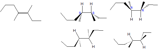

Jsuis dsl jviens encore vs embeter :oops: , mais p: 93 exo 18, ça veut dire quoi E1cb ? et c'est quoi la différence avec E1 ?
et de plus exo 24 p:97 item 2 l'hydrogénation se fait par syn-addition comme dit ds la correction, slmt l'item est compté vrai prtant, c'est une anti-addition nn ? et idem item 3 jcomprends pas la correction qui dit faux " on forme l'autre paire d'enantiomère" mais ds l'exo à coté de la molécule y a marqué + énantiomère ... Voila :D Merci pr ceux qui ont le courage de répondre :wink:
:arrow: C'est bien une syn addition et l'item 2 est bien vrai
En fait les 2H viennent du même coté de la double liaison, sauf que sur les 2 dessins de produits, ils sont de part et d'autres PARCE QUE le prof c'est amusé à tourner la molécule autour de la liaison C-C, il a le droit ça tourne tout seul.
Sans titre.png (4.78 Kio) Vu 545 fois
Pour l'item 3, il est bien faut car Ethyl et Propyl par syn addition doivent être "du même coté" AVANT toute rotation, l'ordre de succession des substituants n'est pas respecter normalement tu dois avoir ça:
Sans titre.png (5.95 Kio) Vu 545 fois
Donc l'autre paire d'énantiomères ;)
