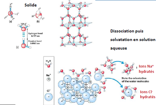

Solvatation:
quand tu introduis une espèce chimique dans un solvant il va y avoir interaction avec les molécules de solvant en fonction de l'électronégativité des corps. Ce sont des interactions stabilisantes entre, en général l'eau et le soluté.
Ici tu as un composé chimique sous forme de cristal, donc tu as dissociation puis solvatation. Et tu vois que les molécules d'eau (solvant polaire protique) s'organise autour des atomes en fonction des poles électronégatifs.
Un solvant polaire protique est donneur et accepteur de liaison hydrogène, il favorise les SN1 car ils sont fortement ionisants et favorisent la dissociation. Les solvant polaires protiques vont fortement solvater les anions MAIS FAIBLEMENT LES CATIONS car c'est la charge delta (-) de l'oxygène qui va venir interagir faiblement avec la case vacante ce qui fait que le nucléophile va réagir facilement.

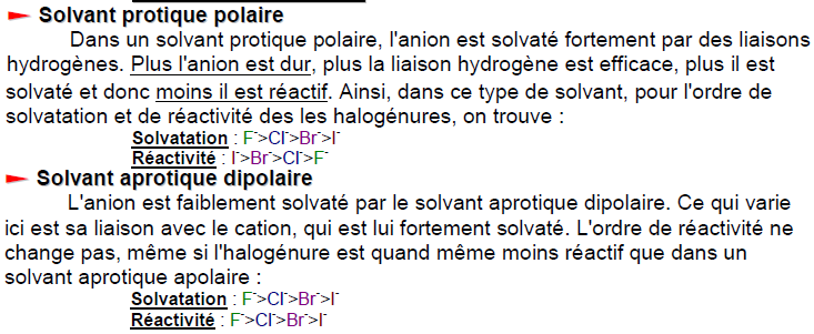

Un solvant polaire aprotique est accepteur de liaison hydrogène, ils fonctionnent comme des dipoles donc peuvent avoir une influence sur les réactions. Si on regarde la structure de la plupart des solvant polaire aprotique tu as surtout des atomes électronégatif avec des doublets non liants.
Tu vas donc solvaté fortement les cations les rendant moins réactif (d'ou le fait que ça défavorise la SN1) et tu vas solvater modérément les anions qui seront réactifs.
