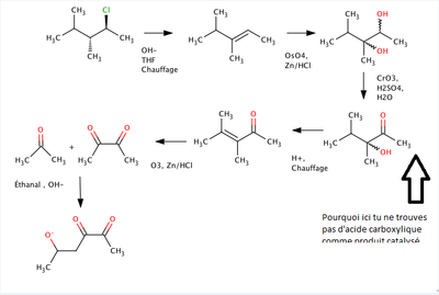

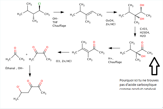

Messagepar MAnaïs » 20 Nov 2011, 16:56
Je vais faire d'une pierre 2 coups (je profite de trouver quelqu'un ^^ pour m'éviter de désespérer):
En ce qui concerne le 7: en fait, je suis bloquée juste après avoir fait la saponification de l'ester.. Je ne sais pas quoi faire quand il dise "milieu acide".
En ce qui concerne le 5: l'image parle d'elle même.

Messagepar WatiGG » 20 Nov 2011, 17:22
Alors Pour la 7, on place en milieu acide pour protonner le carboxylate.
La saponification conduit à la formation d'un carboxylate COO- et pas un acide carboxyllique COOH, d'où le milieu acide pour obtenir un COOH, qui lui pourra réagir avec SOCl2 !
Pour le 5, l'oxydation d'un alcool secondaire ne peut pas conduire à la formation d'un acide carboxyllique ! On obtiendra forcément une cétone. Pourquoi ? Il aurait fallu casser la liaison C—C, ce que ne peut pas faire un oxydant (ce sont des liaisons très difficiles à rompre).
Il aurait fallu qu'il soit primaire (donc ici lié à un seul carbone) pour obtenir un acide carboxyllique ! =)
J'espère que tout est réglé !
