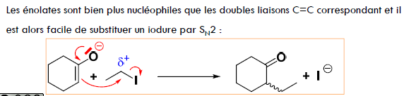

QCM 15 :
item B : il me semble qu'il y a mésomérie de type nσπ (avec le O) ?
Du coup on aurait plutôt une SN1.
De plus il me semble que le I est un bon nucléofuge??? (vue que c'est un halogène...), donc ça impliquerait encore ici qu'on ait une SN1...

QCM 15
ITEM B SN2 carbone primaire ou nullaire = SN2 de plus l'atome d'iode et sur un méthyl et sur le produit c'est un éthyl mais c'est bien une SN2 c'est écrit dans votre cours
Sans titre2.png (10.37 Kio) Vu 209 fois
Voilou
