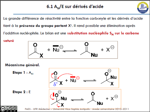

Le truc que je comprends pas, et là j'ai du zappé un énormissime épisode, c'est l'attaque du H2O+ entier dans tes 2 réponses.
En fait, étant donné que la plupart des réactions ne sont pas développées, j'ai pris comme référence la diapo page 34 qui énonce le fait général. Et, seul le nucléophile intervient. :( !
Et pour l'amide, on a 2 molécules d'eau qui réagissent, au final :/ ?
Merci beaucoup Wati ;) !

Re, alors j'ai pas le poly du prof (j'ai l'impression d'être le seul sur cette terre :mrgreen: ), si tu pouvais me mettre une image de la diapo en question ça serait top !
Dans l'image que j'ai lié, en fait ici la catalyse acide est faite par l'ajout d'un oxonium H3O+, d'où la formation d'un H2O "supplémentaire" au cours de la réaction. Mais on voit qu'au final il redevient oxonium (on retombe donc sur nos pattes avec la notion de la catalyse).
Pour ce qui est de l'attaque de l'H2O "entier", c'est parce que je ne vois pas de raison pour l'eau de devenir HO- (à part par autoprotolyse, mais c'est quasiment sûr que c'est négligé), donc peut être que le prof simplifie ?
Si je résume l'image :
1 : activation électrophile par acide. Ici c'est H3O+ et on forme de l'eau "supplémentaire", mais si on avait mis H2SO4 on aurait formé HSO4-.
2 : attaque nucléophile de l'eau "ajoutée au départ" avec l'un de ses doublets non-liants (l'eau est un nucléophile faible) sur le carbone 1 delta++++
3 et 4 : expulsion de l'amine
5 : retour à la forme de dérivé d'acide par attaque électrophile de =OH+ sur la base formée en 1 : on revient à H2O (ou H2SO4 dans mon exemple).
Donc non, 1 seule molécule d'eau réagit dans l'hydrolyse, sauf cas du nitrile comme tu le sais ^^

Messagepar Zhost » 27 Nov 2011, 17:52
Nickel pour l'amide ;) !
(Je crois que tu es bien le seul terrien à ne pas avoir le poly :mrgreen: ! Même ceux qui n'y comprenne rien à l'orga l'ont chez eux ^^).
Après c'est peut-être moi qui est tout simplement simplifié (<3 !) mais à ce moment, c'est la charge moins associée au nucléophile qui m'aura induit en erreur.
Et plus j'y pense, plus j'me dis que tu as raison. Pourquoi je scinde l'eau en H+ + OH- ?!? Ouais, en fait tu as raison :mrgreen: !
Grazie millé Gégé ;) !

Messagepar WatiGG » 27 Nov 2011, 18:34
Ha, oui en effet en voyant la diapo je comprends ce qui t'a fait tilter !!
Sa diapo est un peu mal foutue pour parler des hydrolyses (à cause de cette charge - qui n'a rien à faire là pour l'H2O) mais elle résume et simplifie quand même assez bien le mécanisme général (Addition N puis élimination) et là un P1 lambda vient voir le post et se dit : MER IL ET FOU, elle est "simple" cette diapal ?? ><
