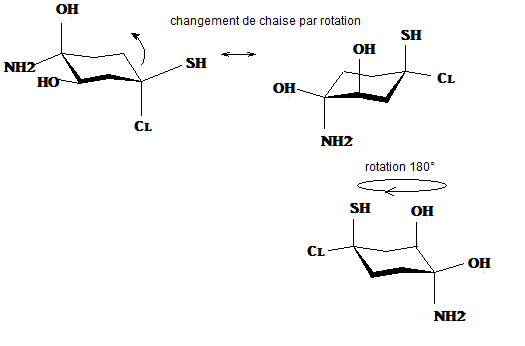

Bonsoir,
j'ai beau les tourner dans tous les sens, j'arrive pas à voir le molécule a et d énantiomères, je les vois juste comme des stéréo-isomères de conformation, par ce que quand j'inverse les chaises je me retrouve avec le OH du mauvais coté :/

Messagepar Ushiro » 04 Déc 2011, 22:53
J'arrive pas à voir pourquoi a et d ne sont pas énantiomères :cry:
Can somebody help me plz ? a et d

Re: CCB QCM 9 item A et D
Messagepar Buddy » 05 Déc 2011, 09:23
Bon
Je l'ai fait de tête j'espère que les molécules sont les mêmes :mrgreen: , mais c'est le même principe, changement de chaise, formation du stéréoisomère de conformation et rotation autour de l'axe de la molécule de 180°.
Sans titre.png (9.09 Kio) Vu 1337 fois
Voilou
Messagepar Ushiro » 05 Déc 2011, 11:20
Merci beaucoup !! :D

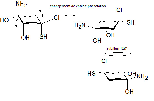

Mais juste un petit truc à quoi fallait-il que ressemble la D pour que a et d soient énantiomère ?...

Messagepar Buddy » 05 Déc 2011, 12:00
Voilou l'énantiomère d

Messagepar Ushiro » 05 Déc 2011, 12:08
Tout est clair à présent !!
Merci beaucoup :D
