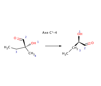

Merci pr le sujet, il était top !! Par contre j'ai une question par rapport au qcm 14, je n''arrive pas à trouver la config R pour le carbone n°2... Est ce que qq1 peut m'expliquer ? Merci d'avance :wink:

Messagepar WatiGG » 04 Déc 2011, 11:13
Image 2.png (12.15 Kio) Vu 627 fois

Messagepar Babycrazy » 04 Déc 2011, 12:20
ET vla je me suis encore fait avoir :cry: ! Merci bcp en tt cas :wink:

Et moi quelqu'un peut m'expliquer pourquoi le carbone 3 n'est pas R et pourquoi le -H qui était derrière passe devant dans la correction? Merci d'avance :)

Messagepar ♠LX♠ » 04 Déc 2011, 17:53
1 en haut, 2 a gauche, 3 a droite => S et le H étant en arrière, il reste S. (avec une loupe on voit bien que le H est en arrière (petit soucis de taille d'impression dans la correction apparemment)

Messagepar Vinciane » 04 Déc 2011, 18:13
Merci :)
Mais pourquoi le 1 c'est pas celui de gauche car le C est relié à un F qui est prioritaire par rapport au -O non?

Messagepar ♠LX♠ » 04 Déc 2011, 23:49
Il faut regarder rang par rang.
Celui de gauche est relié a 2C et 1H
celui du haut est relié a 3C.
Il n'y a pas besoin d'aller plus loin pour choisir l'ordre.

Messagepar Vinciane » 04 Déc 2011, 23:54
Alors la vraiment désolée j'avais pas vu du tout le méthyle!!!
Merci beaucoup et encore dsl :/
