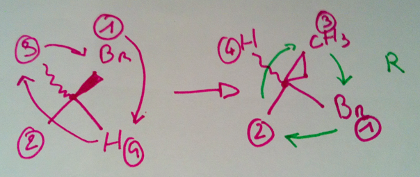

QCM 17 : Euh... oui les configs :/ ! (non mais cherchez pas ! Mes erreurs de cours sont abominables sur ce tut' !)
Item B : faux.
Alors, le carbone 2 présente le substituant a) en avant, b) dans le plan, c) en arrière et d) dans le plan.
En faisant une rotation, je trouve a) en avant, b) dans le plan, c) dans le plan et d) en arrière. Et en tournant ça tombe sur S.
Si je pouvais avoir une petite démonstration svp :) !

QCM 17 :
Le carbone 2 tu as BR, H , CH3 et C
Donc déjà BR=1, H=4, C=2 et CH3=3
Ensuite faut faire passer H qui est dans le plan soit derrière ou devant
Tu gardes ton 2 dans le plan et tu fais tourner 134, le 1 passe dans le plan, le 4 dans le plan passe en arrière et le 3 en arrière passe en avant tu trouves ensuite ton carbone R
Je sais que sans figure c'est hard alors j'ai fais un dessin xD parce que l'information c'est trop "genre"

Ouki merci !
Ca devrait aller je pense :) !
♠LX♠ a écrit:donc tu peux touner dans tout les sens, ca restera pareil. (j'ai un peu du mal a m'exprimé ce soir)
Je vois :mrgreen: ! Mais c'est clair, t'en fais pas ;) !
Merci pour le petit schéma BJ !
