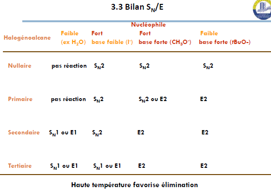

Plus sérieusement : Image
En quoi est-ce que OH- ne joue pas le rôle d'une base forte ?
Si je prends le tableau du prof :
Base forte sur un carbone tertiaire = E2.
WTF ?!? Euh non pardon .... Was dieses encul'adeuh ? (au final je m'y plaît bien dans cette langue :mrgreen: )
Merci :) !

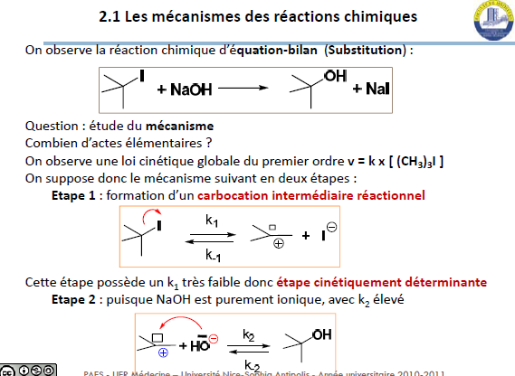

Alors un petit exemple assez contradictoire du prof, quoi que... A force de trop simplifier ça donne ça :mrgreen:
Normalement si on suit le tableau c'est une E2...
Mais I est un super nucléofuge qui favorise une SN1, c'est la seule explication, d'où le passage par carbocation super stabilisé tertiaire. I part tout seul comme Br.
En plus comme il a enlevé les E1cb, je peux même pas dire que c'est ça et pas une E2 :mrgreen:

Ok super ! Tel que je connais O. Thomas, pour le jour du concours y aura pas ce genre d'ambiguite et c'est tant mieux (: !
M'enfin bon... Va falloir qu'il songe a remettre ces E1cb parce qu'il nous a ampute une bonne partie de la compréhension du cours, j'ai l'impression.
