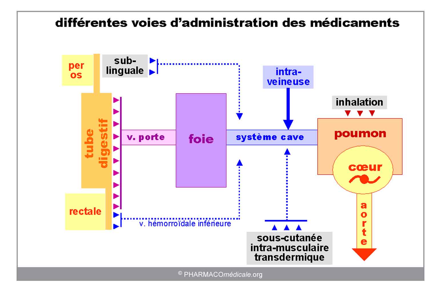

Alors oui j'ai besoin que tu me précise s'il te plais je ne comprends pas.
Car on nous dit que l'absorption est influencee par absorption digestive et l'EPPH.
Du coup si je me fait le trajet : intestins (avec pertes au niveau de l'absorption) - veine porte - foie (pertes de l'EPPH) - Veine cave (alors ce serai ici le début de la circulation generale ?) - coeur droit (mais du coup c'est plus la circulation generale mais la pulmonaire) - coeur gauche avec aorte (ce que je croyais)

Messagepar juliANSM » 10 Mar 2021, 11:26
J'ai édité mon message du dessus, parce qu'une partie était fausse du coup.
En fait, j'ai jamais poussé la reflexion jusque là où tu l'as fais, mais du coup j'ai cherché un peu et j'ai trouvé ça :
Du coup oui, ça suit exactement ce chemin, juste dans le cours on ne définit pas vraiment un endroit précis du corps à partir duquel on est dans la circulation générale, c'est juste au moment où on est dans le sang (post foie du coup)
