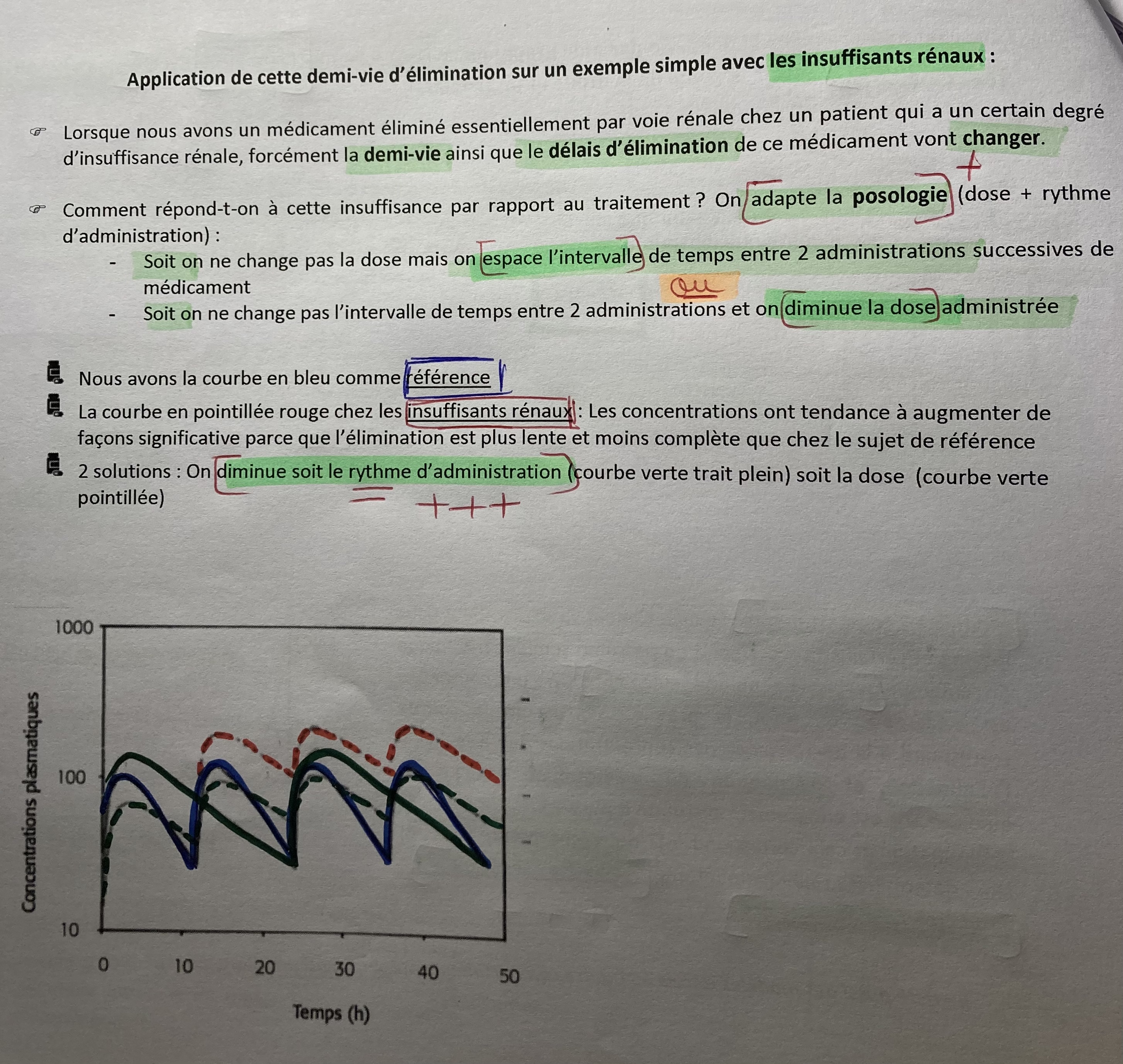

A la page 16 de la ronéo 5 on nous dit que pour les insuffisants rénaux on peux diminuer la rythme d’administration.

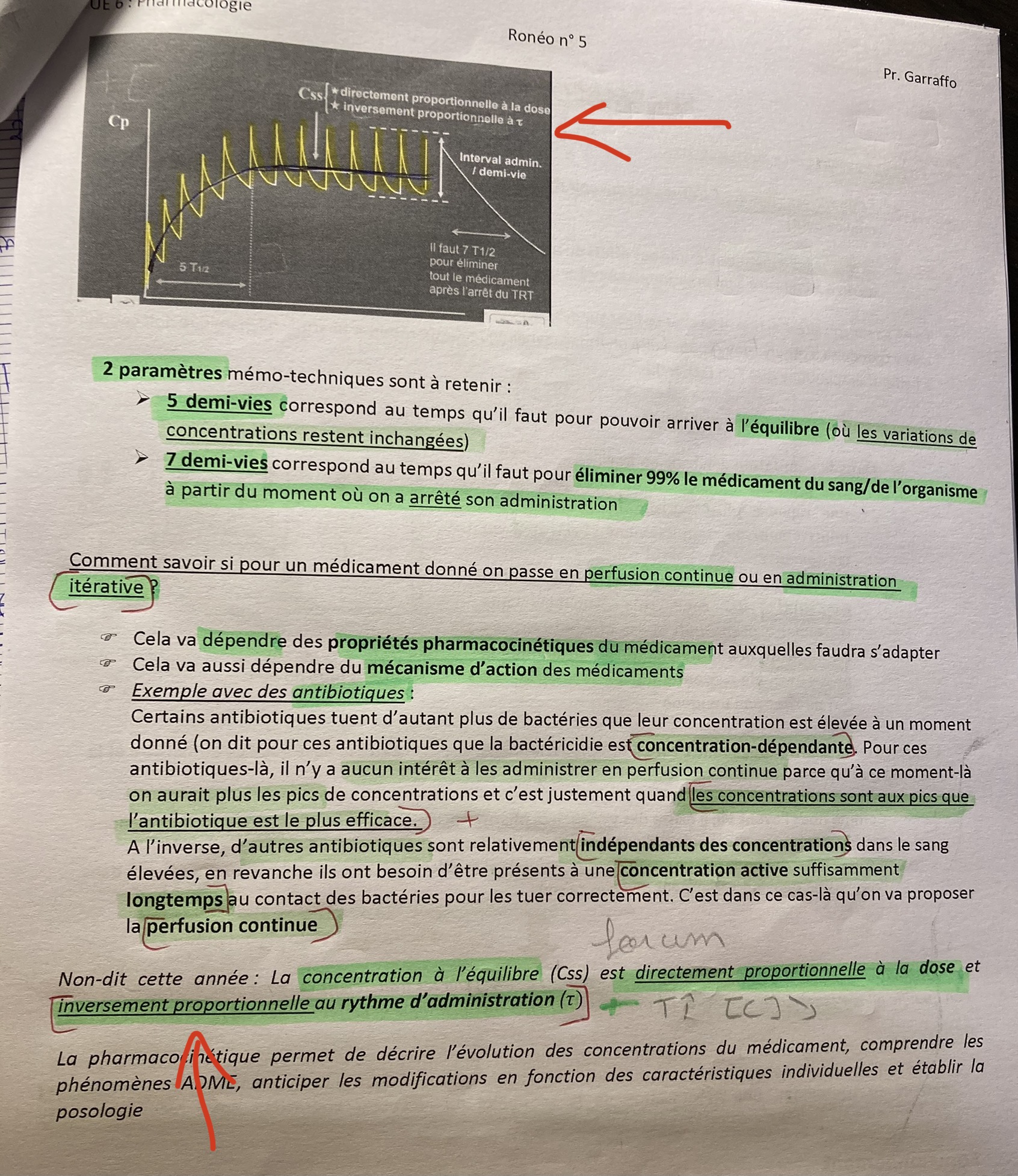

Et la page juste après on nous dit que la concentration a l’équilibre est inversement proportionnelle au rythme d’administration.
Mais du coup pour les insuffisants rénaux le fait de diminuer le rythme d’administrations augmente la concentration a l’équilibre ?? C’est bizarre non ?

Aloooooors du coup : effectivement même à moi, ça me paraissait louche, mais comme c'est sur le graphique, jsuis allée fouilleeeeer et le petit t un peu chelou sur le graphique, c'est l'intervalle d'administration : et quand on voit ça avec lui, c'est un peu plus logique.
Si le premier intervalle d'administration est de 2h, un plus grand intervalle sera de 5h par exemple, ça étale donc la courbe, et lui laisse le temps de diminuer (être éliminé) plus longtemps et diminuer Css. Ca, c'est logique.
En fait, le rythme d'administration diminué veut dire qu'on augmente l'intervalle d'administration, et donc qu'on diminue la Css (dans la fiche de 2013 ((oui, je suis remontée jusque là :sweat: )) ils parlent d'intervalle, pas de rythme).
Par contre, comme dans la ronéo ils disent clairement que t c'est le rythme et pas l'intervalle, dès que le professeur me répond à la vague que j'ai envoyé, je vais lui demander de préciser pour pouvoir errater la ronéo correctement. :glasses-nerdy:
