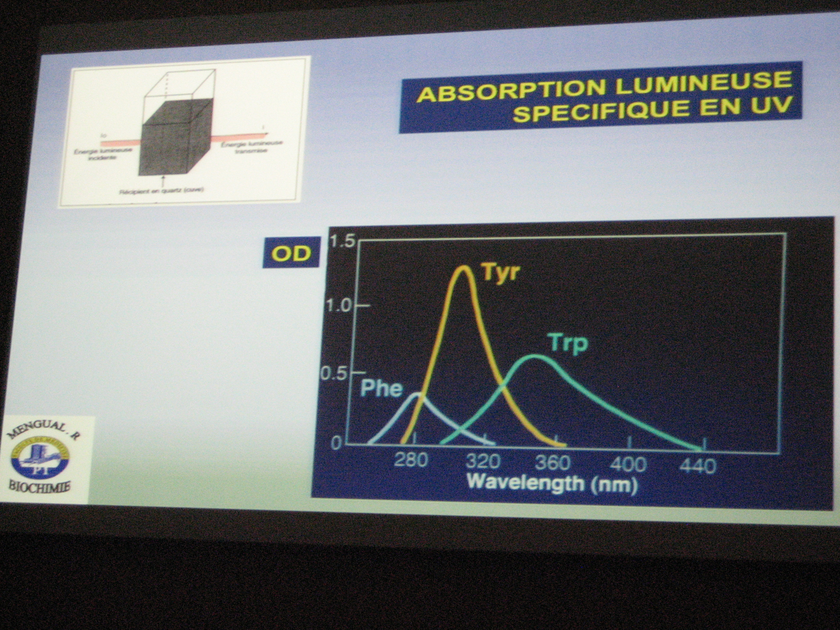

J'aurais aimé savoir si ce que j'ai déduis est juste par rapport à ce diapo :
Est ce que l'énergie lumineuse incidente (trait de gauche sur le schéma qui se trouve en haut à gauche ) correspond ici au UV ??
Et est ce que, dans le récipient de quartz, c'est une solution d'AA ?? Et que par la suite, on en déduit le graph et le fait que seul la phénylalanine, la tryptophan et tyrosine absorbent les UV ??
Merci d'avance :D

Dawn a écrit:Est ce que l'énergie lumineuse incidente (trait de gauche sur le schéma qui se trouve en haut à gauche ) correspond ici au UV ??
Oui, en effet les rayonnements lumineux absorbés par les AA se situent dans les UV
Dawn a écrit:Et est ce que, dans le récipient de quartz, c'est une solution d'AA ??
Oui, mais pas de plusieurs AA mais d'un seul AA en plusieurs exemplaires (que de la W ou que de la F ou tout autre AA ...)
Dawn a écrit:Et que par la suite on en déduit le graph est le fait que seul la phénylalanine, la tryptophan et tyrosine absorbent les UV ??
Faux, tous les AA absorbent des UV (210 nm). WYF absorbent en plus des longueurs particulières.

Sur la ronéo il y a écrit : Les autres aa n'absorbent pas en uv ils absorbent à peine à 210 nm. C'est donc faux ?

Messagepar marquito » 28 Sep 2011, 21:58
Oui on connait le problème !
La ronéo retranscrit tout ce que dit le professeur en Cours si le professeur Menguale a dit ça alors il faut le prendre pour vrai. Donc les seuls AA à absorber dans les UV sont WYF. On va essayer de lui en parler.

Messagepar marquito » 05 Oct 2011, 22:33
Alors à propos de l'absorption en UV, vous devez retenir que seuls les AA WYF absorbent en UV pas les autres.
