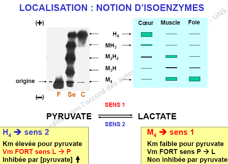

J'ai une petite question concernant la LDH et le fait que le foie ne possèderait que l'isoforme M4 selon le cours du professeur Guidicelli.
Comment le foie va-t-il permettre la transformation du lactate en pyruvate lors de la NGG puisque la LDH M4 ne permet que le passage du pyruvate au lactate ?

Bah voilà ! Je m'apprêtais à faire exactement le même sujet ! Donc énormissime +1 !
Je vais juste m'amuser à rajouter quelques diapos ^^.
Diapo tiré du cours de Guidicelli... mais remanié parce que le forum est en bois :mrgreen:

Notamment : pourquoi dit-il si bien que le foie possède la H4 et la M4 alors que sur l'électrophorèse ET le muscle ET le foie ne possèdent pas la H4 et mieux encore : le foie ne possède ni la H4, ni la MH3, ni la M2H2 ni la M3H....
Voili ^^.

Mouaaaais ... donc le foie ne possède pas que l'isoforme M4 ? donc l'électrophorèse est erronée ? (ou j'ai pas compris ? ^^')

Non non, l'isoforme M4 répond à la loi des masses, elle n'est ni inhibée par le lactate ni par le pyruvate et catalyse la réaction dans les 2 sens en fonction de la concentration en pyruvate et lactate.
