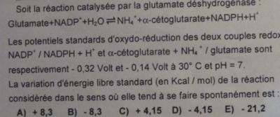

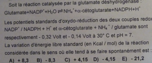

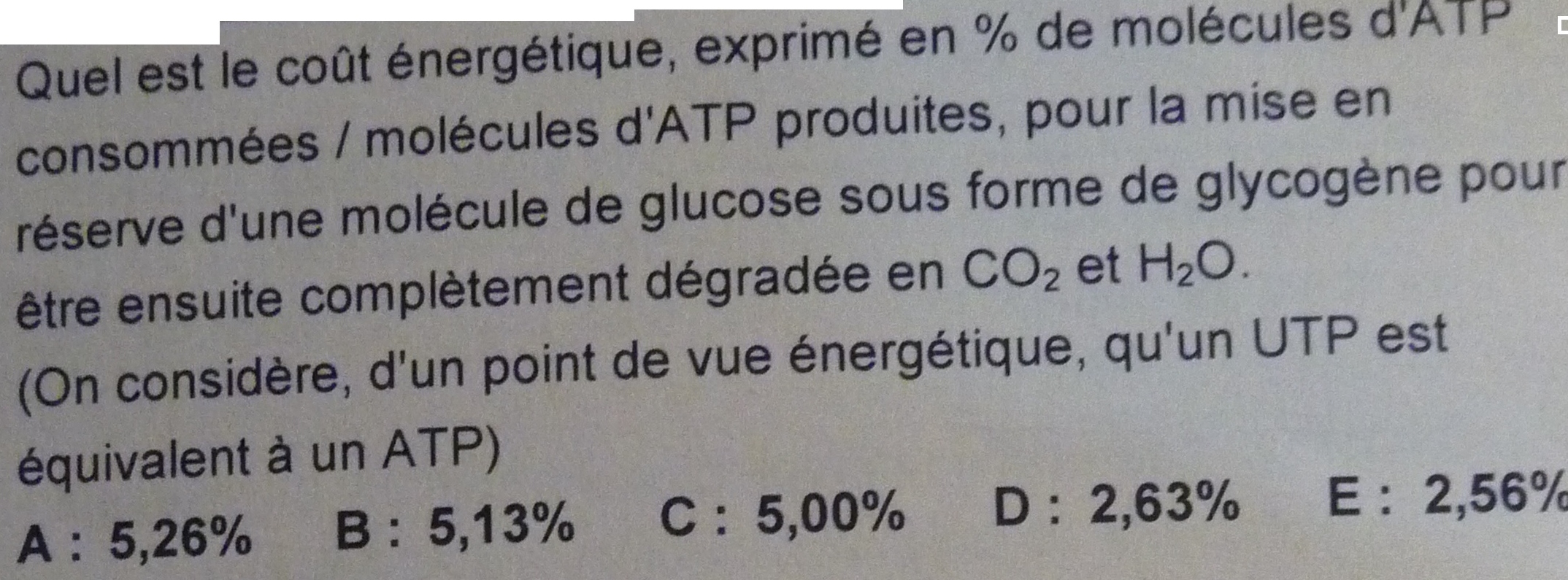

BONSOIR
Pourriez-vous m'aider dans la résolution de ces 2 exos ??
AUCUNE IDEE DE RESOLUTION :S
Je pense qu'il faut utilisé la viariation des potentiel : delta E = 0.32-0.14=0.18 et après on fait -nFdeltaE mais le problème c'est que je ne trouve pas une des propositions ...

Salut!
Pour le premier,je pense avoir la réponse mais pour le second, euuuuuhhh bahh, ça tomberas pas ( on croise les doigts^^)
Alors le premier:
Entrée du glucose dans la cellule
G->G6P : - 1 ATP
G6P -> Glycogène : -1 UTP(-2 liaison) donc d'après l'énoncé -1 ATP
Glycogène-> G6P : rien( ou glycogène->glucose mais à mon avis vu qu'à l'époque il n'y avait qu'une réponse possible il faut oublier cette possibilité)
Ensuite, la flemme de tout refaire mais considère que ton G6P rentre dans la glycolyse dont on connait le bilan total: 39 ATP (38 ATP bilan du catabolisme d'un glucose mais là on commence par le G6P donc 38+1)
On trouve donc 2/39 = 5.13 % donc B
A voir si y'as pas d'erreur :D
