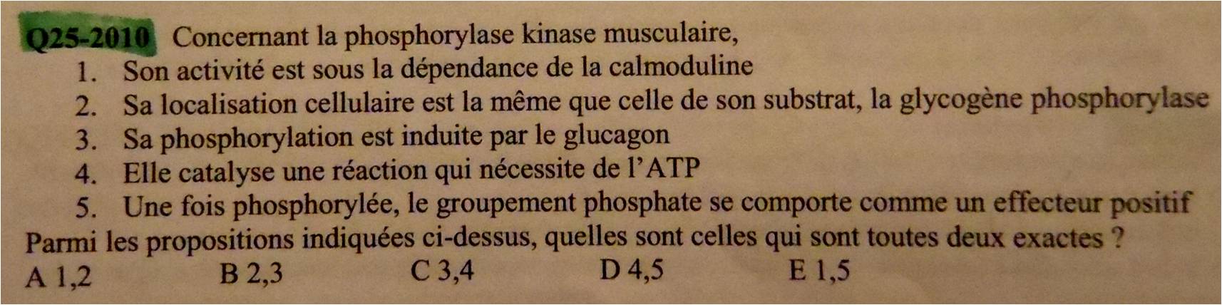

Je trouve que la 5 de vraie [EDIT] fausse...

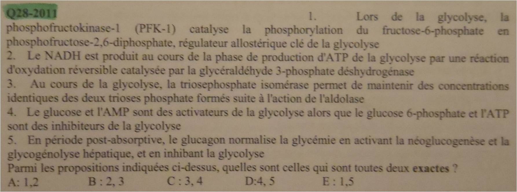

Je trouve B mais la correction dit D...

Pour le QCM 25,
1) Je pense qu'elle est correcte
2) Tu dis fausse je te fais confiance car je ne sais pas ^^
3) fausse pas de GLUCAGON dans le MUSCLE
4) vraie car elle catalyse la glycogène phosphatase et cette dernière est active sous forme phosphorylée et pour être phosphorylée elle a besoin de 2 molécules d'ATP
5) je suis de ton avis
Pour le QCM 28,
1) Faux, PFK1 catalyse la transformation du fructose6P en fructose1,6dP
2) Vrai, à partir de G3P on est dans la phase de production d'ATP, lors de la 1ere étape de cette phase le G3P se transforme en 1,3DPG en réduisant 2 molécule de NAD+ par l'intermédiaire de la glyceraldéhyde3phosphate déshydrogénase
3) Faux, La triose phosphate isomérase catalyse bien la transformation de la transformation des 2 triose entre eux. Cependant, on a 96% de DHAP pour seulement 4% de G3P et même si elle transforme l'un en l'autre et vice versa les concentrations ne sont pas identiques
4) Vrai, la glycolyse se fait lorsqu'on a bcp trop de glucose donc le glucose active cette dernière mais aussi lorsqu'on a besoin d'énergie donc d'ATP car la glycolyse aboutit sur la formation de 2 ATP. Inversement le G6P inhibe la glycolyse en exercant un rétrocontrole négatif sur l'hexokinase ( et surtout pas sur la glucokinase ) et l'ATP également car si on a trop d'ATP sa sert a rien d'en créer et donc elle va inhiber la glycolyse
5) Vrai, période post absoptive donc plus trop de glucose donc présence de glucagon afin d'augmenter la glycémie et ainsi normalisé la glycémie. Pour ce faire, il va activé les 2 voies nécessaires à savoir la néoglucogénèse et la glycogénolyse hépatique et inhibée la glycolyse ( car besoin de glucose et on va donc pas en dégradé )
Voila j'espère t'avoir éclairé sur certains points. Cependant n'étant pas sur de toutes mes réponses attend la confirmation d'un tuteur ;) :) :D

QCM 25
Oups! :oops: Je voulais dire dans mon post que je trouvais que la 5 de fausse, désolé :arrow: j'édite mon 1er post pour plus de clarté
Mais merci, j'ai sauté à pieds joints dans le piège glucagon vs muscle! :wink:
Donc réponse A
QCM 28 :
Merci, c'est ok!

Bon je reprends, ce que je trouve par rapport à toi :
Baracouda a écrit:Pour le QCM 25,
1) Je pense qu'elle est correcte :arrow: Vrai, of course!
2) Tu dis fausse je te fais confiance car je ne sais pas ^^ :arrow: en fait je dis vrai (désolé du lapsus du 1er post), parce que sinon je vois pas comment il va atteindre son substrat
3) fausse pas de GLUCAGON dans le MUSCLE :arrow: Fausse (honte sur moi de m'être trompé au début :oops: )
4) vraie car elle catalyse la glycogène phosphatase et cette dernière est active sous forme phosphorylée et pour être phosphorylée elle a besoin de 2 molécules d'ATP :arrow: yep
5) je suis de ton avis :arrow: non il s'agit de la GP qui a le Phosphate qui agit comme un effecteur positif
Ouf, j'espère que cette fois ci sera la bonne!

Bon on reprend ce fameux QCM 25, et en réfléchissant j'ai changé d'avis ^^
Je pense que la 1 est fausse en faite car la phosphorylase kinase dépend de la PKA ( Protéine Kinase AMPc ) qui elle même dépend de L'AMPc et donc que son activité n'est pas dépendante de la calmoduline
La 2 je ne sais pas mais ton raisonnement me semble intéressant ^^
La 3 on est d'accord elle est fausse
La 4 est juste
La 5 j'aurai répondu juste mais je doute. En faite moi je comprend qu'une fois qu'elle a été phosphorylée elle va activée la GP et sa pour moi c'est vrai donc j'aurai répondu vrai et de ce fait la réponse D :)
J’espère aussi que cette fois ci c'est la bonne ;)

Messagepar yon » 04 Déc 2011, 18:12
1- Attention, la calmoduline c'est la sous unité delta qui fixe le Ca2+ pour devenir plus actif, donc elle est bien vraie
5- Hmm... Compliqué mais après mûre réflexion, je conserve mon point de vue (celui expliqué 2 posts au dessus)

1) Mea culpa elle est bien juste
5) En faite en réflechissant un coup je pense oui et un un coup donc j'arrete de réfléchir :lol: et attends juste la confirmation d'un tuteur

2ème QCM :
1) oui : régulation allostérique prédomine.
2) oui : cytosol
3) tu es honteux yon ! :evil: FAUX !!!!
4) Encore heureux que non ! Sinon, on serait dans la merde xD !
5) Non, mais cela aurait été valable si on parlait du foie.
Réponse A.
3ème QCM :
1) Non : en F-1,6-diP
2) Oui.
3)
4)
5) Oui : le glucose issue du glycogène part dans le sang.
A ce moment, il reste la 3 et la 4 à définir XD ! Et franchement c'est galère pour mon cerveau....
Par défaut j'aurais dit comme yon : 3vrai et 4 faux.
Pourquoi je mets la 4 fausse ? Parce que le G6P n'est pas un effecteur négatif de la glycolyse. En post-prandial, l'excès de G6P part dans la glycolyse.
Et la 3), en général on a pas des concentrations identiques entre les 2, car cette réaction permet à la glycolyse de ne pas s'emballer, toutefois, il me la semble plus juste que la 4).
Mais tout ceci, reste à confirmer.

Zhost a écrit:2ème QCM : :arrow: QCM 25
2) oui : cytosol
3) tu es honteux yon ! :evil: FAUX !!!! :arrow: Pour ma défense, t'as vu à quelle heure j'ai poster! :mrgreen:
4) Encore heureux que non ! Sinon, on serait dans la merde xD ! :arrow: rappel item "elle [Phosphorylase Kinase musculaire] catalyse une réaction qui nécessite de l'ATP Hmm... C'est qui le honteux là?!? :mrgreen:
Réponse A.

QCM2 :
1) Faux, l'enzyme est sous la dépendance du Calcium certes mais pas de la calmoduline. Cette sous-unité est en permanence présente.
2) Vrai
3) Faux : le glucagon n'a aucune action au niveau du muscle.
4) Vrai
5) Vrai (cf. ronéo).
Réponse D pour moi.
QCM 3 :
1) Faux, c'est la PFK2 qui s'en occupe.
2) Vrai
3) Faux, les concentrations ne sont jamais identiques. A la base, on a un maximum de DHAP contre presque rien en GA-3P ... Cette enzyme va permettre de former un peu plus de GA-3P selon les besoin pour continuer la glycolyse, mais le "frein" crée par l'aldolase est toujours présent.
4) Vrai
5) Vrai
Réponse D pour moi.

et pour le qcm 2, reponsse A: c'est bien vraie, la glycogénolyse musculaire est activé en période d'effort musculaire pour produire de l'energie utilisable au sein du muscle. donc celui ci à forcément besoin de calcium sinon pas de contraction, pas d'effort... Enfin je pense...
et j'ai une petite question concernant le qcm 3 item 5, la NGG s'effectue en période de jeûne normalement ???
et oui aussi qcm 2 item 2: substrat?

Poly de l'an dernier (et oui, j'suis un vieux de la vieille moi :mrgreen: ) diapo 16 celle du milieu on peut lire : PFK2 déphosphorylé sous une concentration en insuline forte, implique une grosse production de F2,6dP activant ainsi la PFK1.
Bloomwood a écrit:1) Faux, l'enzyme est sous la dépendance du Calcium certes mais pas de la calmoduline. Cette sous-unité est en permanence présente.
La calmoduline est dissociée de la phosphorylase kinase lorsque celle-ci est dans un milieu dépourvu de Calcium. C'est le cas à 99% du foie par exemple.
==> La calmoduline ne se fixe sur la PK uniquement en présence de calcium.
Bloomwood a écrit:5) Vrai (cf. ronéo).
Ca ne concerne que le foie.
Le muscle est quoiqu'il arrive activé dans un premier temps par l'allostérie.
Si c'est un effort long, rude et épuisant alors on va encore plus activé la GP en la phosphorylant. Mais celui-ci ne se comporte pas comme un effecteur positif, puisque cette GP est déjà activée par allostérie. C'est donc un effecteur covalent uniquement ! Attention à ne pas confondre avec la cas particulier de la GP hépatique !
oli123 a écrit:et j'ai une petite question concernant le qcm 3 item 5, la NGG s'effectue en période de jeûne normalement ???
On en retrouve dès qu'on passe en pseudo-hypoglycémie, donc en post-absorptive.
Elle tournera qu'un tout petit peu, mais elle tournera contrairement en Post-prandiale ou elle faisait dodo ;) !
oli123 a écrit:et oui aussi qcm 2 item 2: substrat?
La PK phosphoryle la GP.
En gros, la GP est le substrat de la PK.
ET LE MEILLEUR POUR LA FIN :
yon a écrit:4) Encore heureux que non ! Sinon, on serait dans la merde xD ! rappel item "elle [Phosphorylase Kinase musculaire] catalyse une réaction qui nécessite de l'ATP Hmm... C'est qui le honteux là?!? :mrgreen:
Je te hais ! ! ! ! ! ! :evil: :evil:
De toute façon, sans ça, j'aurais jamais remarqué que l'ATP intervenait pour donner un groupement phosphate, donc je t'aime un peu finalement ;) !
Allez, sans rancune hein :mrgreen:

Merci Zhost d'avoir répondu à Ludi et Bloomwood, j'ai pris peur hier en voyant que je devrais le faire le lendemain! :mrgreen:
Par contre, ça aurait été mieux de préciser les QCMs (ben voui yen a 3, pas facile de s'y retrouver sinon^^)
Zhost a écrit:ET LE MEILLEUR POUR LA FIN :
yon a écrit:4) Encore heureux que non ! Sinon, on serait dans la merde xD ! :arrow: rappel item "elle [Phosphorylase Kinase musculaire] catalyse une réaction qui nécessite de l'ATP Hmm... C'est qui le honteux là?!? :mrgreen:
Le seul truc que je regrette , c'est qu'on ait pas parié sur ce coup! :( :arrow: :lol:
