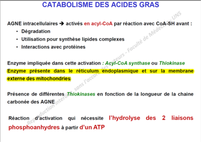

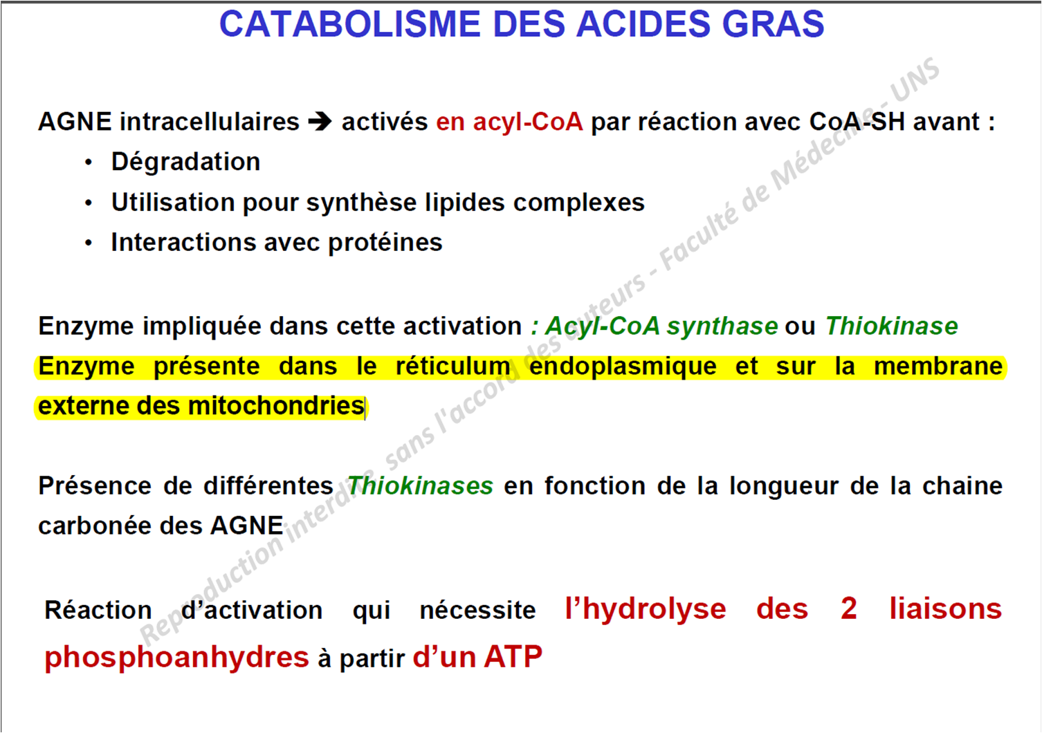

Hi! :)
Alors, comme la BD est à nouveau en jeu, ça motive! :mrgreen:
Il s'agit de la diapo 37 du nouveau poly (dans l'ancien poly : p13 diapo du bas).
Comme on le voit (en surligné), on dit que la Thiokinase est seulement présente dans le RE et sur la membrane externe des mitochondries.
Cependant, dans en cours, Guidi a parlé d'une thiokinase mitochondriale (dans la matrice) pour les AG courts.
Il a mentionné à 2 reprises : dans la ronéo 16 p3 et à la fin du cours de ce matin (il a répondu aux questions qui restaient d'hier).
Voili Voilou! :D

Messagepar yon » 11 Déc 2011, 00:00
Ah non, c'était pas un lapsus, sinon t'inquiètes j'aurais pas poster! :wink:
2 raisons :
1- il l'a dit 2 fois en cours : lors de la bétaox + vendredi dernier à la fin de son cours il a répondu à une (ma) question à ce sujet.
2- c'est logique : le fait d'avoir une thiokinase mitochondriale permet de ne pas échanger de CoA-SH entre le cytosol et la mitochondrie (puisque les AG courts traversent la double membrane).

Messagepar marquito » 11 Déc 2011, 01:08
Je pense que c'est un manque de précision et c'est plutôt sur la membrane externe mitochondriale mais si il a répété plusieurs fois je n'ai rien à dire le maître a parlé.

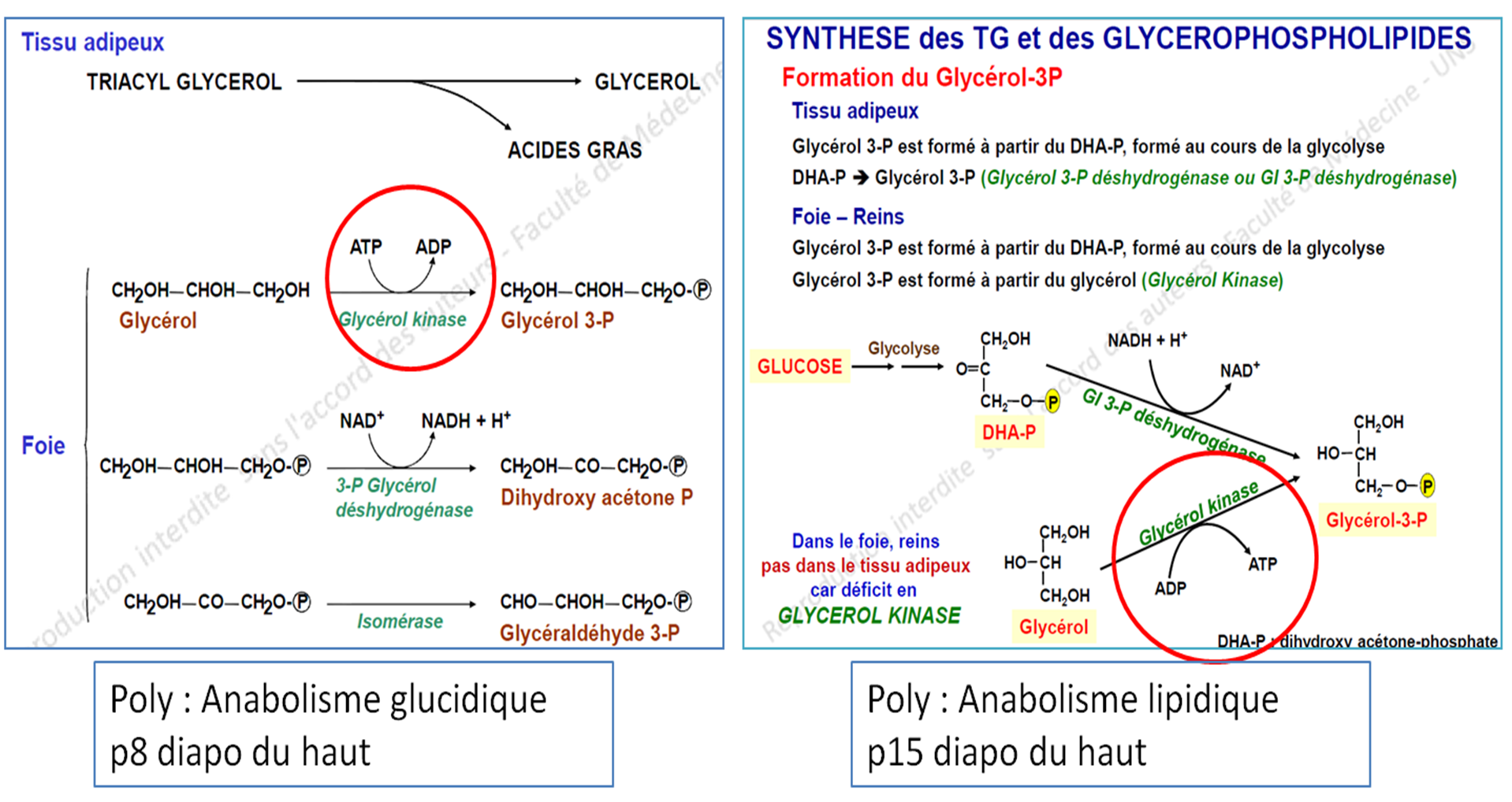

Messagepar yon » 12 Déc 2011, 00:27
Hi again!
Erreur chez Van O, cette fois ci, donc rassurez-vous, je ne cours pas après la BD (enfin pas sur ce coup^^).
Comme on le voit, y a une petite erreur sur le schéma de droite :
on a consommation d'ATP pour faire du Glycérol 3P (et non production).
