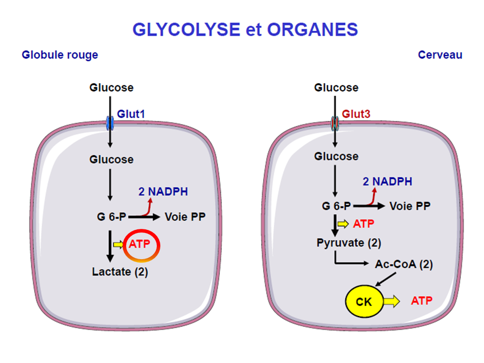

je ne comprends pas comment le GR pourrait produire de l'ATP, sachant qu'il emprunte le shunt de 2,3DPG? normalement on tombe sur 0 ATP ? :D

Le shunt du 2,3dPG n'est pas systématique.
Lorsque les conditions physiologique sont optimales quant à la libération du dioxygène vers les tissus par les GR, le shunt n'a pas trop lieu d'être.
L'objectif du shunt est de diminuer l'affinité qu'à le GR avec l'hémoglobine. Ainsi, plus vite il s'en débarrasse de son oxygène, plus il sera heureux ! Et surtout : plus ça favorise la phosphorylation oxydative des tissus, car l'apport en O2 devient plus conséquent.
Voilà, j'ai pas fais la ronéo de cette semaine sur le shunt, j'espère que Guidi ne contredit pas Hinault, sinon j'dis encore des bêtises :evil:
