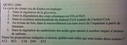

J'ai un problème avec ce QCM la correction me donne comme réponse B soit 125 de vrai mais je ne vois pas pourquoi l'item 3 est faux puisque dans le CK les produits du catabolisme des AA entre dans le cycle par l'alpha-cétoacide ?

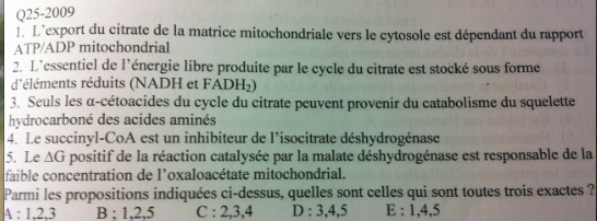

Ce QCM aussi me pose problème : je ne comprend pas pourquoi vis a vis de la réponse (D donc 45 de juste) car pour moi l'item 1 est vrai car une accumulation de citrate inhibe PFK1 si quelqu'un pouvais me détailler ce QCM

Le catabo des AA peut aussi donner de l'acétyl-CoA ;)
Pour l'autre je ne vois pas..

hello pour le 2ème QCM, je dirai réponse A sans aucun doute:
1) Vrai car produit du CITRATE qui inhibe la glycolyse au niveau de la pyruvate Kinase
2) Vrai, car ce sont des molécules énergétiques, et pendant un jeûne, le cerveau les utilise pour en tirer son énergie.
Si t'as besoin d'explications pour les autres items ... :)

Alors grosse blague (qui n'en est pas une en fait) j'avais pas lu les autres items, et effectivement y'a un soucis.
La 3 est archi vrai car le citrate est aussi un régulateur de l'acétyl CoA Carboxylase
La 4 est fausse, mais bizarre aussi
La 5 je pas plus que si c'étais un acide gras saturé :S
Donc dsl en fait jpeux pas trop t'aider en fait ^^

Messagepar Alistair » 16 Déc 2011, 21:03
Pour moi :
1) Vrai ça ne fait aucun doute
2) Vrai tous les organes (sauf foie et GR) catabolisent les CC en période de jeune
3)Faux : la synthèse de MalonylCoA est cytosolique pas mitochondriale
4) Vrai, grace au cycle fumarate/aspartate
5) Faux la régulation de la béta ox se fait en amont au niveau de CAT1 et de la lipolyse adipocytaire
Donc réponse A je pense :)

Alistair a écrit:3)Faux : la synthèse de MalonylCoA est cytosolique pas mitochondriale
ta entièrement raison jme suis précipité et du coup j'ai meme pas fais gaffe au mitochondrial (c'est pourtant gros quand meme ^^)

Je viens peut être un peu après la guerre mais je pense que pour le QCM 1 la réponse est B et le 2ième je dirai la réponse A. C'est ce que vous trouvez ?

Messagepar Flibu » 27 Déc 2011, 13:03
c'est ce que j'ai trouvé en le faisant hier. Ce n'ait pas la premiere faute des annathemes, donc faites gaffe quand vous vous entrainez!
