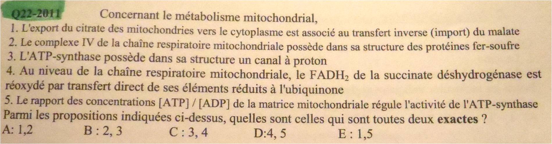

Et je renforce la question par le CC de l'an dernier :
Comme justes, y a la 1,3,5 donc si on compte la 4 vrai (comme on devrait le faire vu la ronéo) les seuls à s'être planté au QCM étaient ceux à avoir répondu A ou B :lol:
Si vous pouviez en parler à Giudi, parce qu'il a donné l'impression de pas mal insister dessus! :wink:
