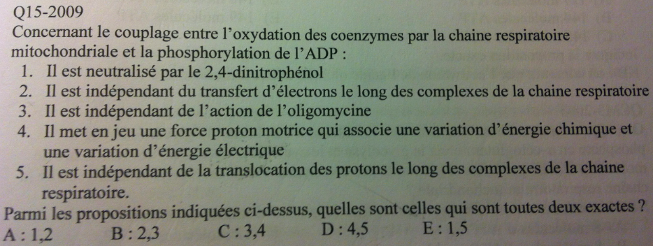

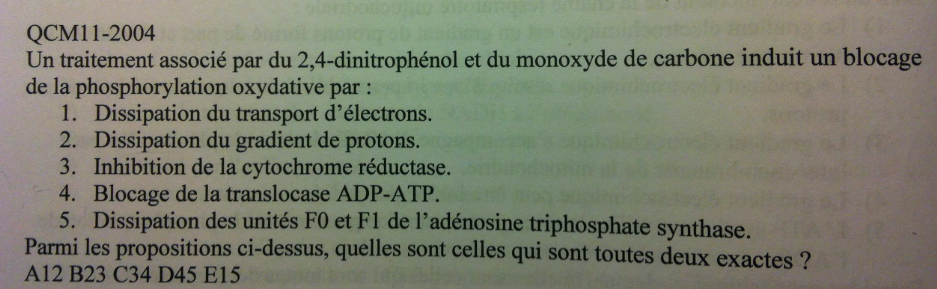

J'ai un soucis avec ces QCM quelqu'un pour me donner une correction ?
Merci d'avance

1 : Vrai : 2,4 dinitrophénol est le principal agent découpleur
2 : Faux : sans transfert d'électrons, pas de translocation de protons, pas de gradient => pas de couplage !
3 : Vrai : l'oligomycine est un inhibiteur de l'ATP synthase, mais le couplage est toujours là
4 : Vrai : pas besoin d'explication (enfin pas pour toi :D )
5 : Faux : Sans translocations de protons, pas de gradient, pas de couplage !
(fripon, tu as édité pendant que je répondais)
1 : Vrai : Le CO inhibe le C-IV et par conséquent le transfert d'électrons à l'oxygène moléculaire
2 : Vrai : le 2,4 DNP il fait des trous dans la membrane interne et on se supprime le gradient
3 : Faux : le CO a une action sur le complexe IV donc on exclut la cytochrome réductase qui est l'action du complexe III
4 : Faux : c'est l'action de l'antratritruc-machin
5 : Faux : c'est l'action de l'oligomycine

Merci Watti c'est bien ce que je pensais pour le 15 puisque les anathèmes ont mis la A

J'ai édité pour le 2e QCM

Parfait merci wati
Ps: 4 : Vrai : pas besoin d'explication (enfin pas pour toi :D ) xD je me demande pourquoi !

Messagepar WatiGG » 28 Déc 2011, 11:01
Parce que c'est bon, c'est limite une insulte d'expliquer quelque chose comme ça à quelqu'un x) !
