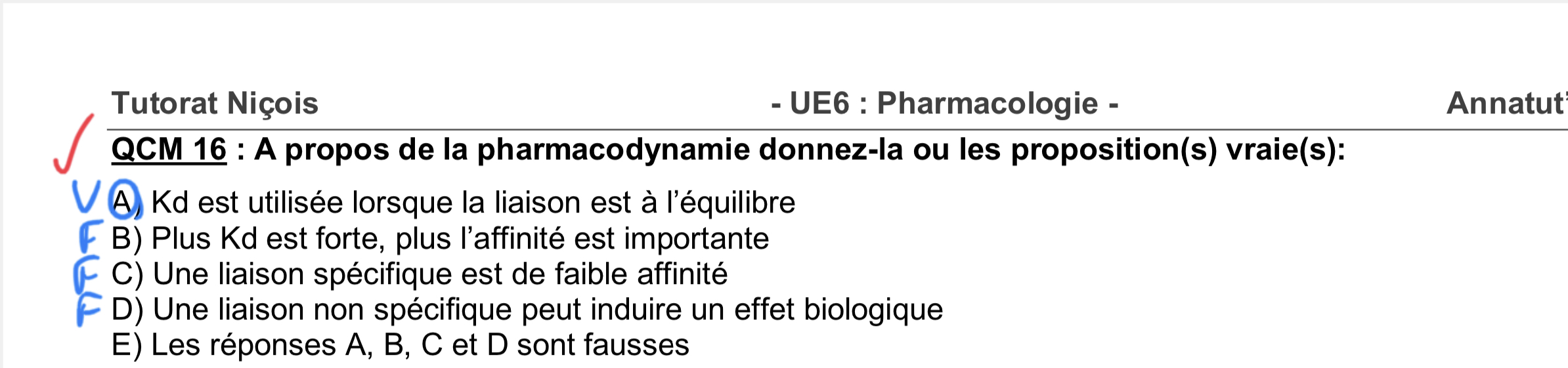

Messagepar Manon.vhrl » 09 Avr 2021, 11:06
Hello
« On utilise Kd quand la liaison est équilibré » je comprends pas trop cette phrase, si c’est possible de me l’expliquer :P

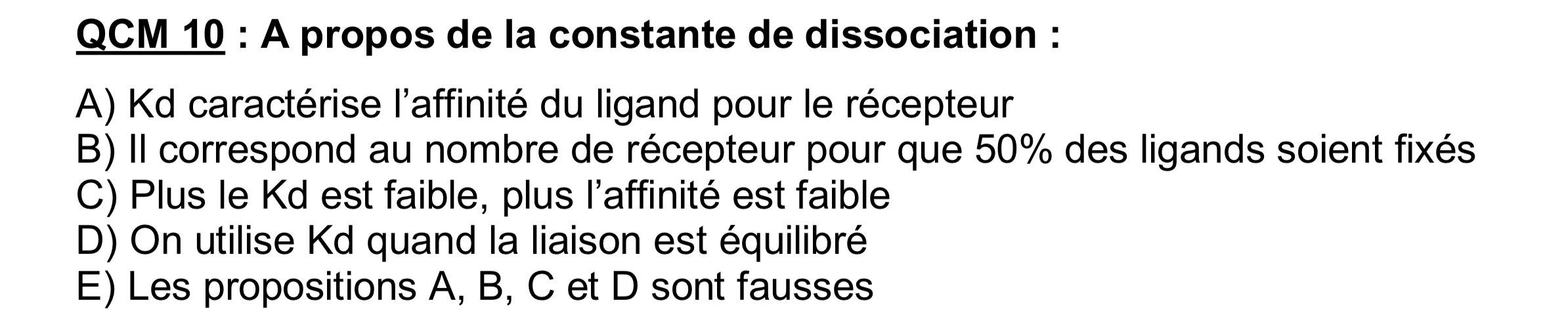

Messagepar Manon.vhrl » 22 Avr 2021, 16:20
Je l’ai vu dans 2-3 QCM d’annatuts lorsqu’on parle de la constante de dissociation ou juste de la pharmacodynamie en générale mais jamais dans le cours.

Messagepar juliANSM » 22 Avr 2021, 17:01
Alors j'ai parcouru la ronéo et j'ai trouvé un truc : on dit que la liaison du médicament au récepteur est réversible et de ce fait atteint un certain niveau d'équilibre, et une fois arrivé à cet équilibre on aura la courbe qui permet de calculer KD (ronéo 5 p 17), c'est pour ça qu'ils sont comptés justes :embarrassed:
Ca te va ?
