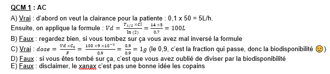

Comment a-t-on fait pour trouver la masse de Xanax ingérée ?
C'était la formule : Dose = Vd * C0 ?
Parce que dans ce cas je trouve Dose = 5*9*10^-3 =/= 1 gramme :(
Help :D

Perso même le premier calcul je comprends pas trop comment on obtient un Vd=100L ?
Merci d’avance :dance:

Alors en fait il y a eu un soucis avec la correction qu’on vous a posté, j’avais bien détaillé toutes les formules et elles ne sont pas passées @@
je vais arranger ça et je vous tiens au courant

Messagepar juliANSM » 26 Jan 2021, 11:50
Je vous mets ça là, c'est la correction en attendant de la donner à tout le monde (pardon du délai j'ai eu des petits soucis) :angel:
Si vous avez des questions, posez les ici !

Messagepar Artemis » 27 Jan 2021, 10:41
Re
Nickel merci <3 , c'est bon pour moi !
