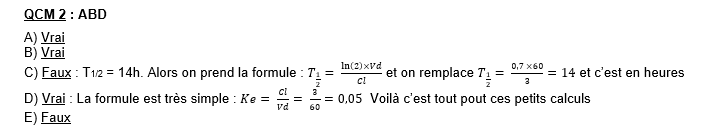

Pourrais tu m'aider stp?
Je ne me souviens pas comment calculer la Ke. Il manque le calcul dans la correction. :cry:

Vous faites partie du groupe d’étude des caractéristiques d’un nouveau médicament à mettre sur le marché. Comme vous êtes clairement le/la plus intelligent(e) du groupe, on vous confie les calculs. Ce mdc, d’après les tests, a une clairance de 3L/h, un Vd de 60L. Aide au calcul : ln(2) = 0,7
C) Le T1/2 de ce médicament est de 20h
D) La constante d’élimination Ke = 0,05
QCM 12 : ABD
A) Vrai
B) Vrai
C) Faux : T1/2 = 14h. Alors on prend la formule : et on remplace et c’est en heures
D) Vrai : La formule est très simple : Voilà c’est tout pour ces petits calculs

Pense à utiliser la fonction recherche, j'ai déjà répondu à cette question :angel: la correction n'est pas passée en pdf mais je l'avais bien écrise, puis la formule reste dans le cours, et je l'ai déjà postée :glasses-nerdy:
Je te la remets là :
Capture d’écran (336).png (10.11 Kio) Vu 271 fois
Le calcul est très simple, la formule est aussi dans la fiche.
Ca te va ?
