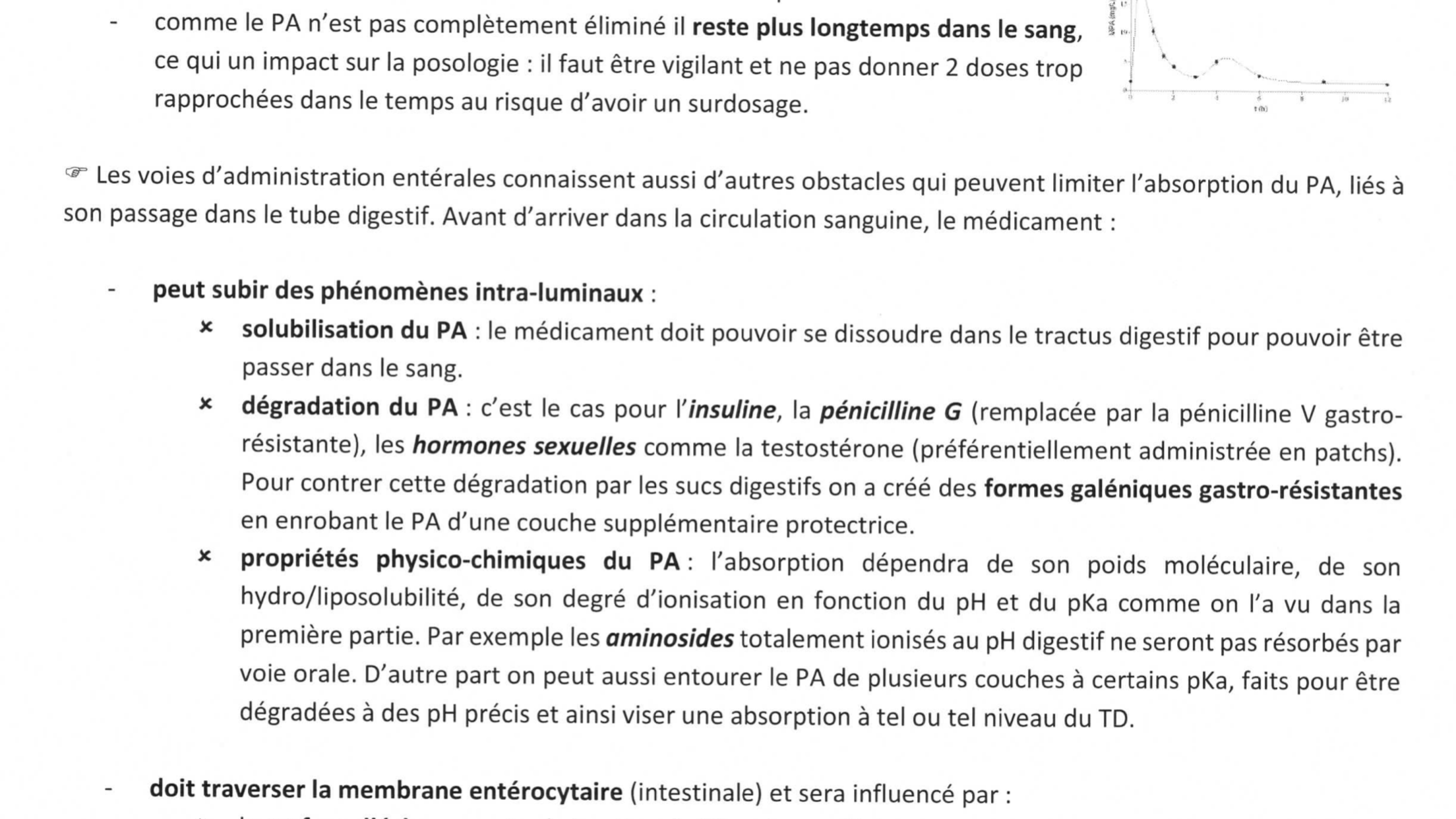

L’item a été compté faux : « Un médicament sous forme non-soluble ne passe pas les barrières intestinales ».
Je n’ai pas vraiment compris en quoi c’était faux : j’ai bien compris qu’un mdc ionisé ne passait pas les barrières digestives mais je pensais qu’il devait être quand même un minimum soluble.

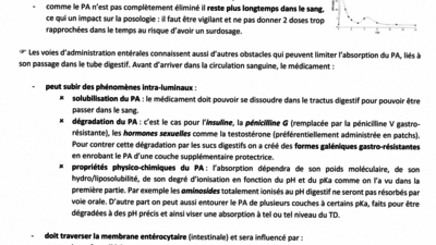

J’avais regardé les réponses que t’avais données à ce sujet en disant que ionisation = solubilité, mais le prof dit que le mdc doit bel et bien être rendu soluble pour passer dans le sang (cf la toute fin du 1er cours de PK).
Du coup ça me semblait assez logique que le mdc soit dissout (quand on prend un comprimé il ne reste pas solide dans le TD il va bien devoir se dissoudre) mais je ne pense pas que cela implique forcément qu’il soit complètement ionisé pour être soluble.
Dis-moi ce que tu en penses, j’avoue qu’on s’embrouille facilement avec ce genre de détails ahah.

Alors j’avoue que j’arrive pas vraiment à suivre ton raisonnement, puisque même si le pH varie, le PA peut rester soluble qu’il soit ionisé ou non. Et dans le cas contraire, s’il précipitait, je vois pas vraiment comment il pourrait passer les barrières digestives.
Pour ce qui est de l’info où le PA aurait besoin d’être soluble pour passer dans le sang, je l’ai trouvée dans la ronéo de 2018-2019 (oui elle date ahah et je te l’accorde certaines infos peuvent ne pas être transcrites correctement😬).

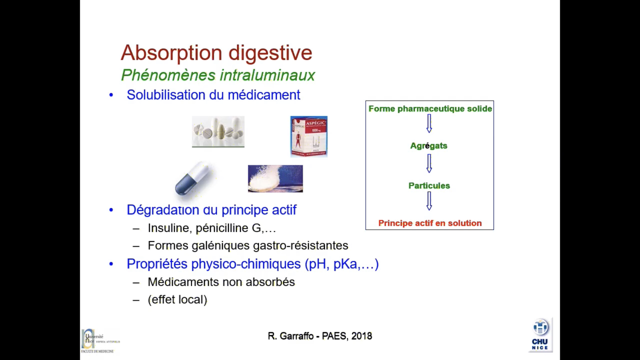

En revanche, le prof dit bien que le PA doit être dissout pour pouvoir être absorbé (en tout cas c’est ce qu’il y a dans la vidéo du cours).
Du coup je sais pas si j’ai bien compris ou s’il y a une nuance que je saisis pas mdrrr

Donc à ce que j’ai compris le mdc doit d’abord être dissout (phase biopharmaceutique) ; et ensuite, pour que le PA soit absorbé par le tractus digestif (pharmacocinétique), il doit être rendu liposoluble (ce qui explique pourquoi un PA ionisé ne passe pas dans le sang). Dis-moi si c’est bien ça du coup.
