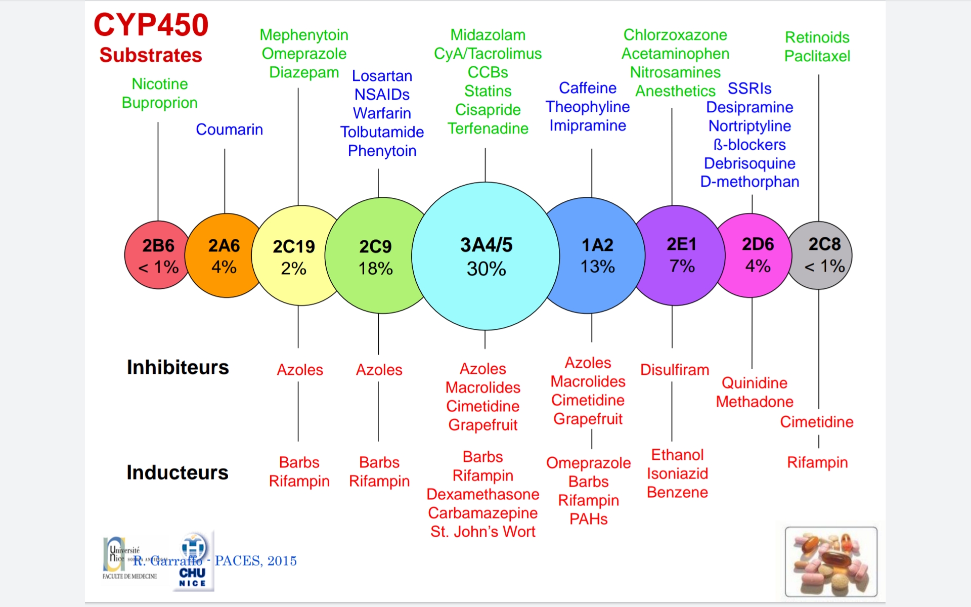

Hello :wink2:
L’item B) Le cytochrome 3A4 métabolise plus de 50% des médicaments est compté VRAI
Mais de ce que j’ai compris, certes il s’agit du cytochrome qui métabolise le plus de médicament mais il n’en metabolise que 30% (ce qui reste tout de même supérieur aux autres cytochromes)
Je te mets la diapo :
L’item est bien FAUX du coup ?
Merci d’avance

Yoo!
Je me permet de te répondre! :) En fait le QCM 13 du DM porte sur le cours de la iatrogénèse et cette info est écrite explicitement à la page 10 de la ronéo de l'année dernière, c'est d'ailleurs une info +++ à retenir. Le graphe que tu as sorti il vient des cours sur la pharmacocinétique et c'est pas le même prof donc forcément les infos changent un peu. C'est pour ca que c'est important de savoir sur quel cours porte chaque QCM comme ca tu te réfères aux bonnes infos dans ta tête.
Voila, j'espère avoir pu t'aider en attendant la réponse de la tutrice!
Bye! :)

Messagepar lauu23 » 16 Avr 2021, 13:02
Aaah punaise j'avais pas capté cette discordance :thinking: Merci beaucouuup pour ta réponse !!
(Et merci aux tut d'avoir fait tomber cet item aussi du coup :D)
