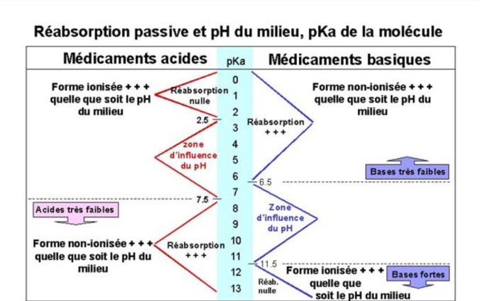

Pour la D cela dit, je vais te renvoyer au plus beau tableau de tous les temps :
On voit ici que pour un acide (colonne de gauche), s'il a un pKa de 12 donc > 7,5, il sera toujours sous forme non ionisée quel que soit le pH du milieu :embarrassed:
C'est bon pour vous ? :angel:
