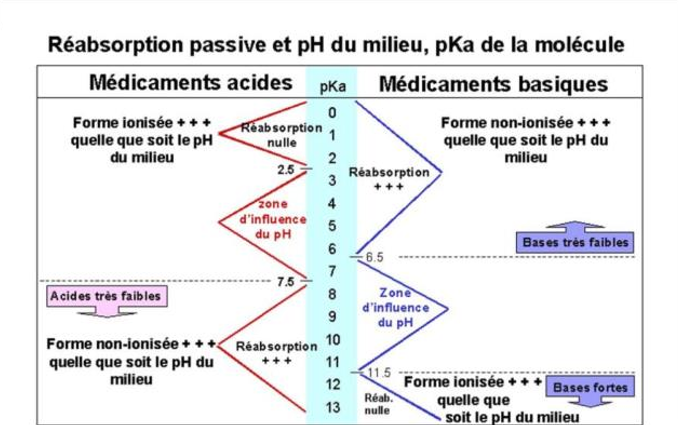

Du coup, la clé du QCM c'est le tableau ci dessous (on va y répondre petit à petit en détaillant le tableau).
Duuuuu coup, commençons par le commencement :
Pour être résorbé (=absorbé, ce sont des synonymes), un médicament doit être non ionisé et non soluble dans le milieu. Un médicament est une base ou un acide faible (jamais fort), et en tant que tel il peut capter ou céder des protons, donc interagir avec le milieu.
Donc en suivant le tableau, si on prend l'exemple d'un médicament acide, à pKa de la molécule entre 0 et 2,5, on voit bien sur la gauche du tableau, il sera ionisé quoi qu'il arrive, donc non résorbé. Entre 2,5 et 7,5, cela dépendra du pH du milieu, et de 7,5 à 14 il sera non ionisé (donc résorbé ++++). Apprends bien les limites par coeur et c'est dans la poche :)
Ca répond aux questions A et C : la A est vraie, et la C aussi :glasses-nerdy:
Pour le médicament basique, c'est tout inversé : non ionisé peu importe le milieu pour un pKa de 0 à 6,5, zone d'influence du pH du milieu de 6,5 à 11,5 (apprends bien les limites) et toujours ionisé de 6,5 à 14.
Ca répond aux questions B et D : la B est vraie, et la D est vraie aussi.
L'essentiel pour ce genre de qcm, c'est de bien visualiser le tableau ++++=
Si t'as besoin de plus d'infos sur le pourquoi du comment, n'hésite pas à préciser ou plus détailler ta question :kissed:
