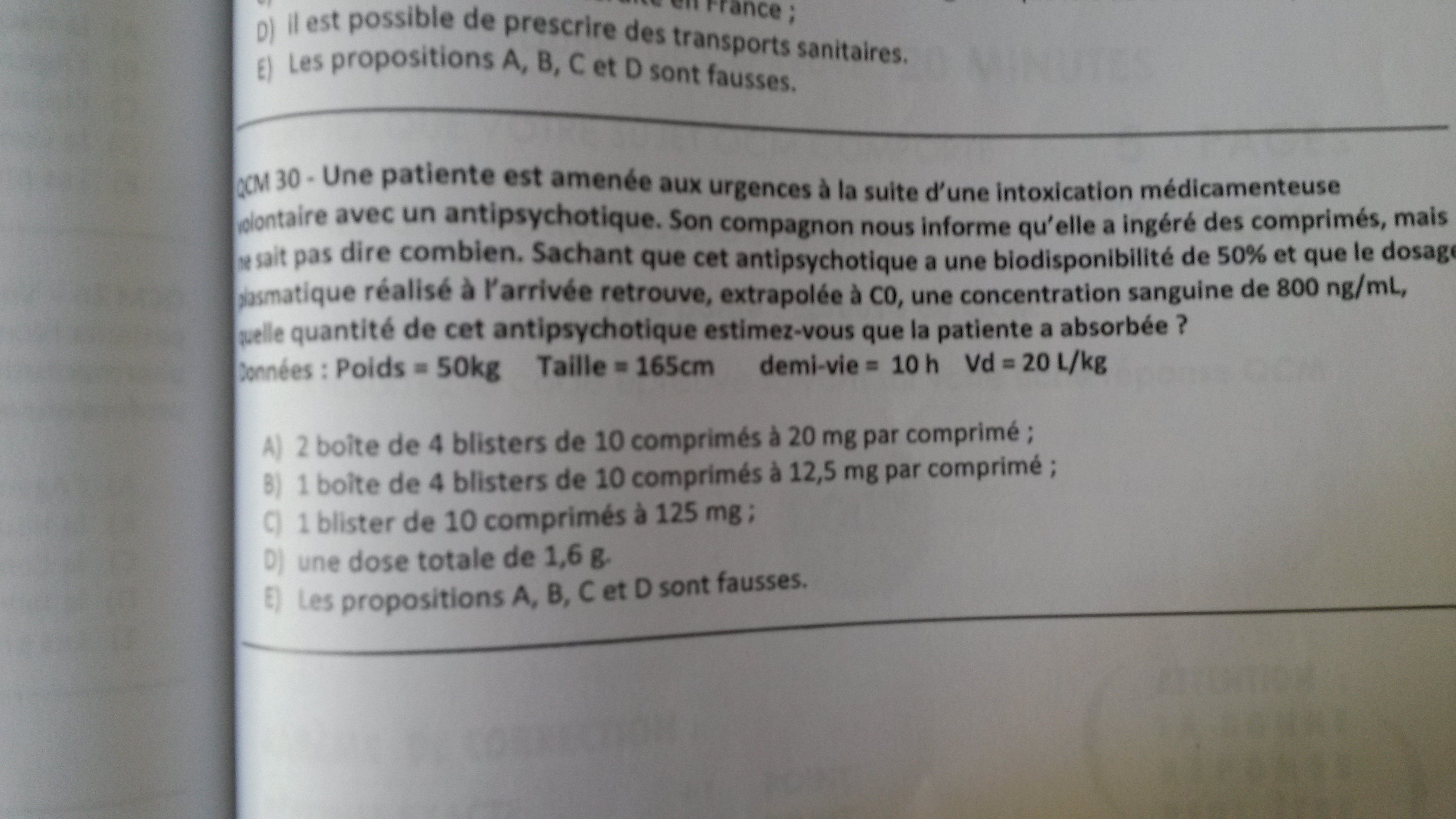

Messagepar silésie » 08 Avr 2021, 20:20
Coucou!!
Alors j'ai un petit problème avec la correction
de ce QCM
Pourquoi est ce que la concentration sanguine qui était de 800 x 10^-6 devient 800 x 10^6 quand on l'insère dans l'opération de la dose?
Voilà merci d'avance <3

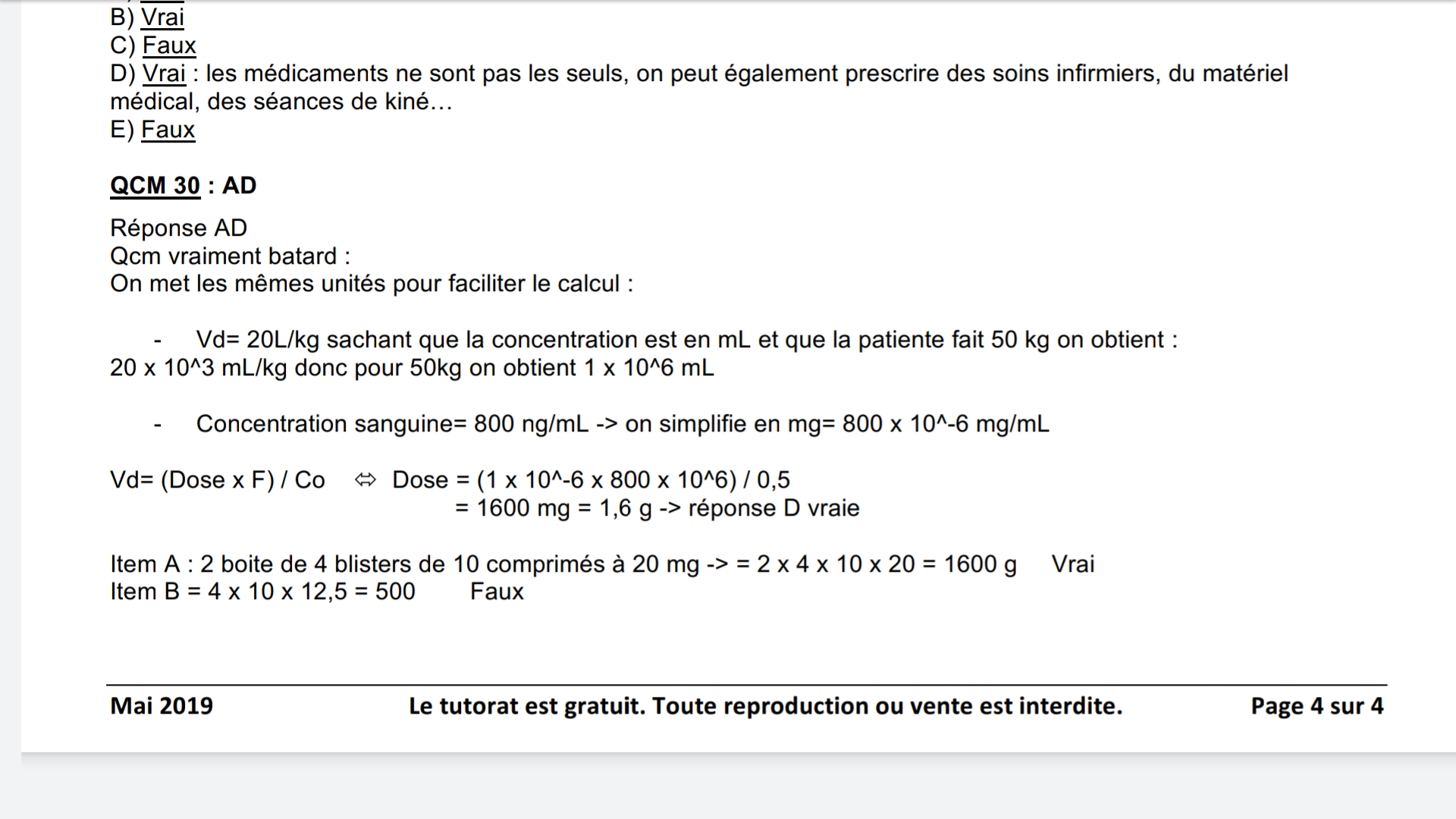

Messagepar juliANSM » 22 Avr 2021, 13:20
Hello ! <3
Alors ils se sont un peu embrouillés dans la correction, mais je sais pas si t'as vu ce qui était censé être 10^-6 est devenu 10^6, et le 10^6 est devenu 10^-6, du coup au résultat ça change rien mais c'est quand même effectivement une erreur de leur part :embarrassed:
