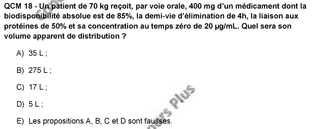

Hello,
je bug sur ce QCM :
La réponse est C en faisant la formule normal du Vd, mais on ne prend pas en compte les 50% de liaison aux protéines ?
(Dsl si il y a déjà un post à ce sujet, les mots clés ne correspondent à aucun résultat.. :( )
Mercii :)
Tet2ne

Messagepar juliANSM » 04 Mai 2021, 08:27
Non non, ce n'est pas dans la formule (elle est simpliste et tant mieux d'ailleurs), ne sont à compter que la dose, la biodisponibilité et le C0, pas la liaison aux protéines :embarrassed:

Messagepar Tet2ne » 05 Mai 2021, 07:29
Mais, dans ta fiche tu n'avais pas justement dit que le Vd était changé lorsqu'on avait une liaison aux proteines ?

Messagepar juliANSM » 06 Mai 2021, 16:55
Yes :embarrassed: , mais c'est pour la compréhension des items de type "Le Vad est augmenté" ou "Le Vad est diminué", mais par contre dans la formule tu restes sur les variables qui te sont données et c'est tout, plus c'est simple mieux c'est de toute façon :fingers-crossed:

Messagepar Tet2ne » 08 Mai 2021, 08:29
juliANSM a écrit:Yes :embarrassed: , mais c'est pour la compréhension des items de type "Le Vad est augmenté" ou "Le Vad est diminué", mais par contre dans la formule tu restes sur les variables qui te sont données et c'est tout, plus c'est simple mieux c'est de toute façon :fingers-crossed:
D'accord, merciii :)
