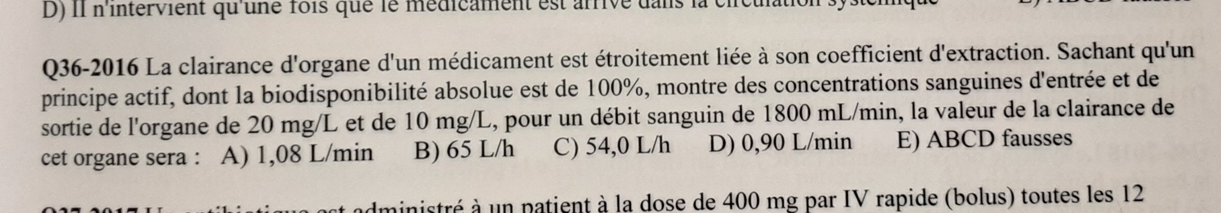

Messagepar lauu23 » 02 Avr 2021, 17:05
Est ce que ce serait possible de me détailler le calcul de ce qcm stp pcq avec cette histoire de concentration d’entrée et de sortie je me mélange un peu... et la correction officieuse de cette année n’est pas détaillée :/
Merci d’avance

Salut lauu23 :)
Je me posais la même question que toi et au final après qlq tours sur le forum j'ai trouvé donc je te dis comment j'ai fait, ça pourrait peut-être t'aider en attendant qu'une tutrice ou un tuteur passe par là <3 <3
CLorgane = Qorgane x Eorgane
D'après l'énoncé on a le débit Q = 1800 mL/min
Par contre E, le coefficient d'extraction n'est pas donné donc on va devoir le calculer
On utilise : E = (concentration entrée - concentration sortie) /concentration entrée
On obtient : E = (20 - 10)/20
Du coup E = 0,5
Du coup on peut calculer la clairance : 1800 x 0,5 = 900 mL/min (car Q est en mL/min et E sans unité)
Si on met en L/min ça donne : 900 x 10^-3 = 0,9 L/min donc la D est vraie
Ensuite si tu veux l'avoir en L/heure, tu sais que 0,9 L sont éliminés en 1 minute ! Or 1 heure = 60 minutes
Donc pour savoir combien de litres sont éliminés en 60 minutes tu fais 0,9 x 60 = 54
Donc 54 L/h
Ainsi la C est aussi vraie
Conclusion : les bonnes réponses sont C et D
Voilaaaa, j'espère avoir pu t'aider !

Messagepar lauu23 » 05 Avr 2021, 13:35
Mais :in-love: C'est parfait merciii beaucouup ! Future tutrice moi je dis :wink2:
Je passe en résolu du coup mais si t'as quand même envie d'avoir la réponse d'un tut tu me dis je l'enlève
Bon courage à toi aussi ! Donne tout <3
